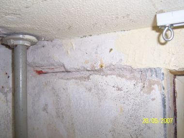

Beste klussers,
Na eindelijk begonnen te zijn in ons nieuwe huisje kom je natuurlijk van alles tegen. Met name horizontale scheuren die veelal vanuit de bovenkant kozijn naar de muur weglopen.
Hoe kan ik deze het beste repareren ??
Ik heb de scheuren rondom al helemaal uit gekrauwd, maar hoe nu beste te vullen weer.

Hierbij de foto, de scheur waar het over gaat nu.

Wat is er mis met even iets voorstrijken met beto-kontakt en dan met rotband of MP75 weer uitvullen?
Espaan
Als je gaat stucen, gebruik ook stucgaas over de scheur om eventueel opnieuw scheuren te voorkomen.
Je kunt de scheuren natuurlijk ook vullen met een nadenvuller (deze zijn flexibeler door toevoegingen) als je niet wilt stucen. Daar heb je soorten die zonder en met gaas te gebruiken zijn.
