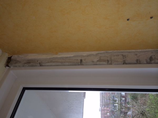

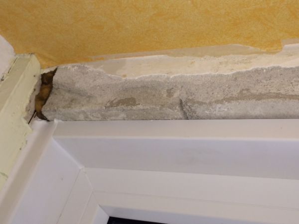

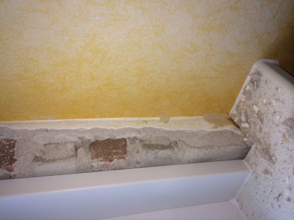

Na het plaatsen van nieuwe kozijnen is het oude stucwerk losgekomen van de onderliggende bakstenen (zie fotos)
Hoe kan ik dit goed repareren?

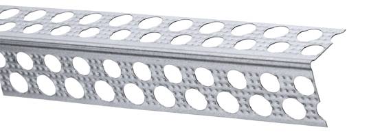

Een hoekprofiel en roodband. Uiteraard voorstrijken.
Je kan het ook met multiplex aftimmeren. Is een stuk sneller waarschijnlijk.
