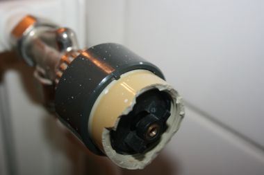

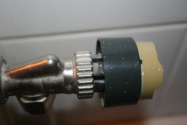

In de douche is mijn hard plastic thermostaatknop afgebroken. Zie de twee foto's:
Denk dat die snel een jaar of 20 oud is. Er staat MNG op.
Hoe vervang ik deze? Belangrijkste vraag moet ik hiervoor het water uit het syteem laten lopen. Ik denk zelf van niet trouwens.
Het lijkt mij een klusje wat je ook wel zelf kunt doen.
Groet
Hans

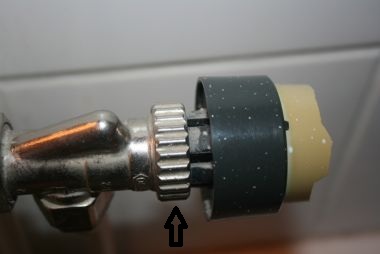

bij de zwarte pijl met een waterpomp tang linksom losdraaien.
mng word nog gemaakt. zou wel de oude even meenemen naar de winkel, voor het vergelijk.\
en daarvoor hoeft inderdaad het water er niet uit.
groeten b

Ik ben net bij de bouwmarkt geweest, ze verkopen alleen plieger en deze past er niet op volgens de verkoper. Wellicht dat Danfoss een type verkoopt wat past zei de verkoper.
Wie weet welke type ik moet hebben? Past een Danfoss eventueel ook?

Een danfoss gaat ook niet passen.
ga gewoon naar een groothandel in cv benodigdheden,
die hebben de knop vast gewoon liggen.
groeten b
