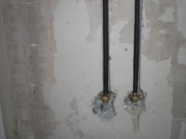

Ik heb hier de aansluitingen voor de douchekraan. de Leidingen zitten in mantelbuizen. Zie foto.
-Waarmee moet ik het dichtsmeren voor het tegelen uit?
-Moet ik waar de leiding aan de muurplaat zit gesoldeerd nog wat mee doen? Er komt namelijk toch condens vrij, wat zo door de mantelbuis heenloopt tot aan de muurplaat. Dan zit het vocht dus achter de tegels?
groeten Arjan
Kanterz
Gewoon aangooien met specie, 1 deel cement, 4 delen metselzand & een beetje water!
verder is t prima zo !
Henk253
Je kan het gewoon dichtsmeren met roodband cement of sneldrogend cement.
Succes
Ik zou geen gips (roodband) gebruiken in natte ruimtes.
