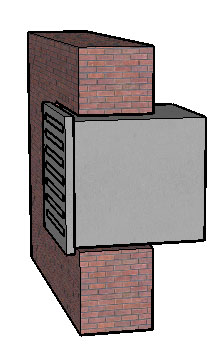

Dag mensen,
Vandaag heb ik een gat in de muur gemaakt voor de afzuigkap, en nu zit ik even met het monteren van de muurdoorvoer:
De doorvoer is van kunststof en heeft geen bevestigingspunten. Hoe wordt zoiets normaliter stevig vastgezet?
Waar ik zelf aan zat te denken:
- De doorvoer positioneren en met pur vastzetten. Daarbij een beetje afstand houden tussen de uitstekende rand van de doorvoer en de muur.
- De naad die je zo tussen muur en doorvoer overhoudt dichtkitten, voor een betere vochtwering dan met alleen pur.
Lijkt dat iets?
Dank,
Wim

Hoe groot is de kier tussen de behuizing en de muur rondom?
Ralph
Het lijkt al iets, enige wat belangrijk is dat je afschot hebt naar de buitenmuur. Als je dat tegenovergesteld hebt kan dat wel eens voor hele andere problemen zorgen.

@Frank:
De kier is links en rechts een paar mm.
Onder en boven is het meer, door slecht uitkomende positie van de voeg werd het gat groter dan gepland, daar is samen iets van 3 cm over. (Die ga ik aan de buitenzijde nog met cement opvullen, anders zou het gat zichtbaar blijven na montage.)
Die paar mm links/rechts is wellicht wat krap voor pur, dus ik zat me net te bedenken dat het misschien slim is om er ook een laagje compress band tussen te zetten?
@Ralph:
Afschot is inderdaad gepland. Ik dacht aan een afschot van ong 1 cm over de muurdikte van 20cm?
Frank
Compriband voor de grote kier en de kleine kieren gewoon dichtkitten met een ms polymeer kit, dat zit hij gelijk vast.
