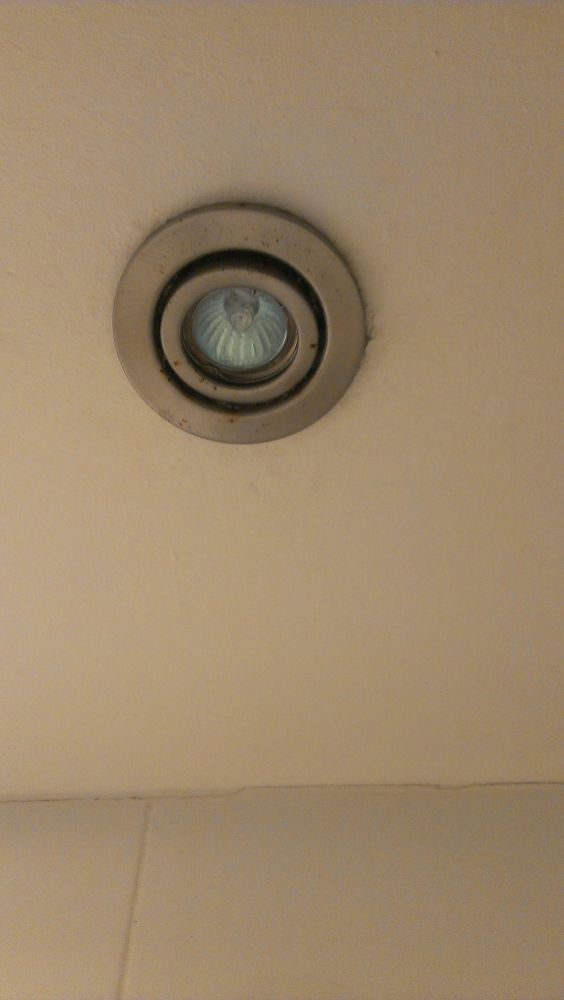

De titel zegt het al, ik heb 5 spotjes op de badkamer die in een verlaagd plafond zitten. Nu heb ik 2 vragen:
Hoe vervang ik het lampje?
Hoe vervang ik het spotje in zn geheel?
Alvast bedankt!

Welke van de 1000 soorten heb je dan?
waarschijnlijk zit er een metalen ringetje tegen het glas.
deze heeft 2 uitsteeksels, samendrukken en je lampje valt er zo uit.
Lampvoet lostrekken, nieuwe lamp erin, terugdrukken in de behuizing en veer terugzetten.
De gehele spot kan ej verwijderen door de lamp uit te nemen en dan kan je de gehele behuizing zo aantrekken.
als je dan goed kijkt zie je dat er 2 veren aan de zijkant zitten deze zodra het kan vastpakken en indrukken zodat deze niet in het plafond wegsnijden of blijven hangen.
Werkt dat niet ff een foto posten.

Bij deze de foto
Headhunter bedankt voor de info ik ga straks kijken als ik thuis ben of dit lukt.
The headhunter
Ik zie de veer al zitten, beschrijving zoals hierboven zou moeten werken.

Top alles is gelukt, hartstikke bedankt voor de hulp!
