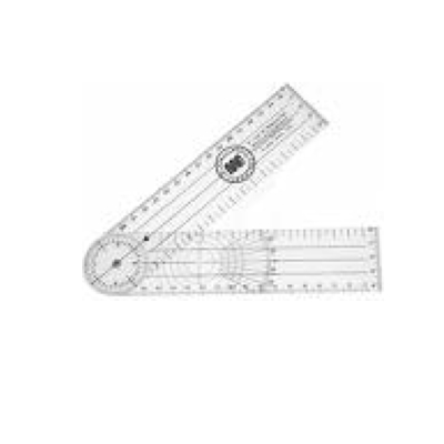

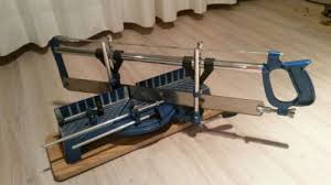

Dus niet met 45 graden zagen maar net iets grotere hoek.
Dus moet je een hoekmeter hebben en een verstelbare zaaghulp.
Beiden zijn voor niet al te veel geld te koop.
Hoek opmeten door 2 delen en dat is je instelling voor de zaag.

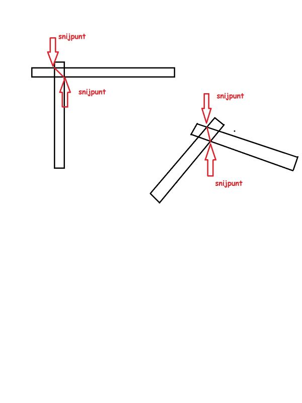

Of je legt een stuk langs beide zijdes. Iets doorlaten steken en beide zijdes aftekenen met potlood. Hier kan je een schuine streep zetten en via deze maten de hoek uittekenen op je plint.
Frank
Ja, voor liggende plinten werkt dat zo, maar voor staande plinten wat minder makkelijk.
Zoals Tiho aangeeft, werkt eigenlijk het beste.
En maakt niet uit of het een liggende of staande plint is.
De lijnen van de snijpunten, even doortrekken met een blokhaak bij staande plinten.
Zo doe ik dat ook altijd met tegel plinten, of met plafond lijsten.
Vero
Tiho, Peter, ik heb de plinten op de grond afgetekend. Ik kom echter een heel klein vierkantje uit omdat de plinten onderaan heel smal zijn. Hoe teken ik dat nu af op de plinten en regel ik mijn zaag in de juiste hoek?

Frank, bedankt voor de tip, maar om nog materiaal te kopen dat ik maar 1 keer ga gebruiken gaat nu echt niet en ik ken niemand die dat heeft.

Plaats eens een foto ? Als het plintje heel smal is krijg je bij een paar graden verschil een heel klein naadje. Kun je dat niet dicht smeren?
Als je de lijn aftekent, leg je hem op de zaag en kijkt van achter je zaagblad of de stand gelijk is. Nu zaag je een cm naast de streep lieft een proefstuk en kun je nog bijstellen.
De hoek bepalen kan ook met twee stukken ander hout. De hoek blijft gelijk.
