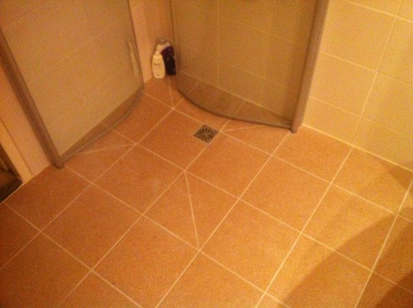

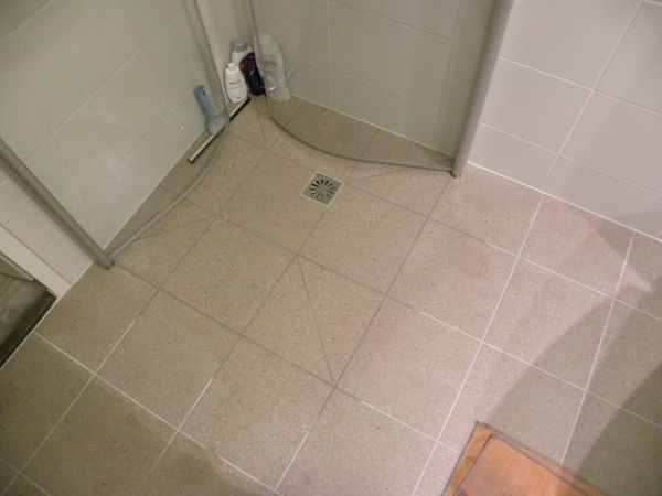

Het afschot heb ik sowieso helemaal naar het douchegedeelte gemaakt en de douchehoek van 90x90 ineens helemaal laten duiken.
Als ik nu water laat lopen komt er niets buiten die hoek, dat wil zeggen, eerst wel maar loopt meteen weg.

Ik heb de gehele badkamer licht laten aflopen richting douchehoek.
Vanaf het punt van ongeveer 90x90 heb ik de hoek schuin af laten lopen rondom de tegel waarin de doucheput verwerkt zit.
Dus de rij tegels die om die middelste tegel ligt lopen ongeveer een halve cm naar het midden af.
Buiten deze hoek zul je nooit water vinden is mijn ervaring inmiddels.

Bij mij wel, ik heb een nieuwe doucheput gekocht met onderuitlaat en aangezien ik een geschakelde bungalow heb kon ik deze direct onder de badkamer op de hoofdleiding aansluiten dus het water kan onbelemmerd weg.

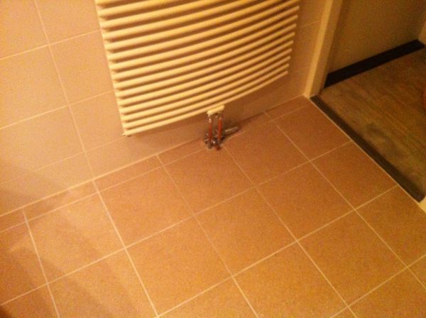

Ik heb er ook bewust voor gekozen de gehele vloer in de badkamer licht hellend naar de douchehoek te maken om als je eens lekker gaat soppen het water sowieso de goede kant opgaat.
Ik ben blij met de keuze die ik gemaakt heb en zou het iedereen aanraden.

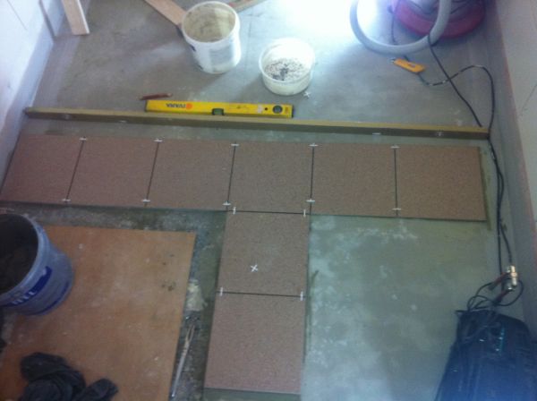

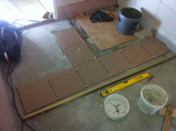

Heb wat foto's bijgevoegd voor het idee.
