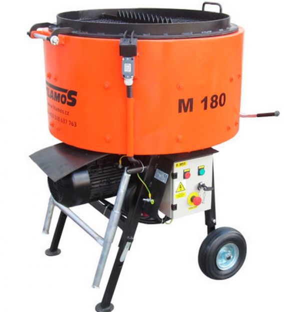

Hoe heet dit soort betonmolen? Dwangmenger

Hoe heet dit soort molen ook wel in het Nederlands? en wat is het voordeel ten opzichte van de traditionele molens?

Dwangmenger, mengt beter, wordt oa gebruikt voor gietmortels.

Ik ken ze voor (gips)stucwerk. Er zit bovenop een ding om de zakken doormidden te scheuren. Da's ook handig. Zakkensnijkam heet dat kom ik net tegen.
Zijn ze ook geschikt voor metselspecie, betonmortel e.d.?
edit: zelf even gegoogled. Lijkt afhankelijk van het merk en uitvoering. Sommige kunnen slecht (erg) vloeibare stoffen mengen zoals tegellijm en gipsmortel. Betonmortel kan ook niet altijd, soms wel dus. Metselspecie wel altijd als ik het zo zie.
Als voordeel wordt genoemd dat ze een directe aandrijving hebben. Dus geen V-snaar zoals normale betonmolens, met risico op doorslippen en vermogenverlies.

Ik zie wel wat dit gaat worden, hij stond ergens in een schuur en ik heb nu hem gekocht.
(niet dezelfde als op de foto maar een soortgelijke) met een enorm dik lang verlengsnoer.
Het is gewoon op 230 volt dus overal wel te gebruiken.

Het binnenwerk, de molen bepaald wat er gemengd kan worden, een "iets" grotere uitvoering zit in het algemeen in een betoncentrale.
