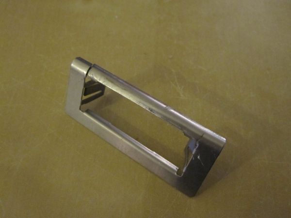

Hoe heet dit onderdeel in deurkozijn? berkenvens sluitplaat
MJSB

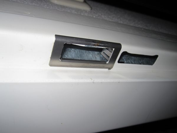

In onze deurkozijnen zitten de plaatjes zoals op de foto. Er is er één gescheurd, maar bij de bouwmarkt vind ik geen nieuwe. Hoe heten ze, zodat ik online kan zoeken? Het zal iets heel simpels zijn, maar ik heb geen idee.
Bij voorbaat dank!
Tiho
Sluitplaat.
MJSB
Dank je. Maar als ik Google op 'sluitplaat', kom ik alleen van die plaatjes tegen met schroefgaten, en niet met 'clipjes' zoals deze. Is er een specifiekere term?
Is er een merk bekend van het stalen kozijn ?
MJSB
Nee, helaas weten we geen merk. Huis is van 2002, maar zag ze laatst ook in appartement met oplevering in 2013 - ook daar helaas geen merk bekend.
EricSa
Ziet eruit als een berkvens kozijn....
Polynorm en theuma hebben sluitplaten met schroefjes.
Je kan evt zoeken op sluitplsat dagschoot.

Even een mailtje naar Berkvens sturen, als het goed is pakt de aftersales dit wel op.
Kennyhoogland
Gevonden!
Bij een ijzerwaren bedrijf in Leusden.
Gezocht op berkenvens sluitplaat. Werden netjes thuis geleverd (Y)
