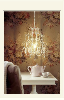

Ik heb van de lieve goede Sint 3 prachtige kleine kroonluchtertjes gekregen, en wil die nu graag ophangen zonder dat je de draden ziet.
Ik zit dus te denken aan iets van zo'n langwerpige decoratielijst voor om de ophangpotjes heen.
Bestaan die?
Of moet ik voor het beste resultaat zelf een vorm uitzagen uit een houten plaat?
Wie heeft er tips en ideeën?

Hoe zien ze er uit? Foto misschien?
Hoe ver komen ze uit elkaar te hangen?
Annet_
Dit is de lamp, maar dan heb ik m in de kleinere uitvoering. Ze komen vrij dicht tegen elkaar te hangen, zo ongeveer 10 - 15 cm tussen de ophangpotjes.
Heb je een tip voor me?

Ja, ze hebben dus een rozet. Maar ik vind het zo lelijk om vanuit het middenste rozet een electriciteitsdraadje over het plafond te spannen.
Gerrit
Je hebt volgens mij 2 mogelijkheden:
Je haalt een stukje goot dat je nauwkeurig nnar het model van de rosetjes uitzaagt, lijmt dat aan het plafond en laat het snoertje hier doorlopen.
Een andere mogelijkheid is alleen mogelijk bij gipsplaatplafond: Naast de ophanghaak prik je een gaatje in de plaat en wurmt met een draadje zo lang dat je bij het andere gaatje uitkomt. Met dat draadje trek je dan een snoer over de plafondplaat.

Je zou ook van bv MDF een kleine koof kunnen maken. Hierin de bedrading verwerken. En de buitenkant kan je mee doen wat je wilt, bijvoorbeeld met sierlatten oid. Vervolgens geef je het geheel een passende kleur.

Ai, je wilt het nog rond hebben ook. Dan zou je bijvoorbeeld met een aantal lagen MDF aan de gang kunnen die je op elkaar lijmt. Uitgaande van 2 lagen, doe je de eerste laag een stuk in de vorm die je wilt hebben, de tweede laag, die dan tegen het plafond komt, maak je hetzelfde, of iets groter en daar maak je een ring van.
Als je het geheel nog dikker wilt hebben dan ga je gewoon zo verder.
Voor de afwerking kun je dan niet meer met sierlatten werken. Maar je zou er met een bovenfrees een rand aan kunnen fresen. Of als je een strak exemplaar wilt schuur je er een randje aan. Gebruik je fantasie!
Maar goed, het binnenste is nu in ieder geval hol, en daar kun je je bedrading doorheen leggen. Voorbeelden heb ik even niet bij de hand, maar ik denk dat de bedoeling wel duidelijk is (hoop ik)
