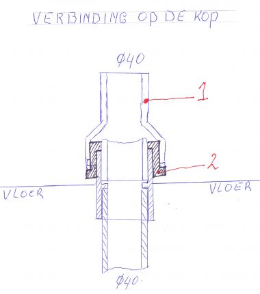

En als het geheel niet wil kan dit nog!
1]
2]
Christa1971
Ik ga de doorzaag manier proberen
de tekening klopt aardig alleen bij ons komt de pijp aan de zijkant weg en staat niet recht op dus je tekening moet een slag gedraaid worden(behalve de vloer dan)
Henk253
Maakt niet uit het is een idee
heb ik in verleden ook vaak moeten gebruiken om dat er iets was afgebroken.
dus je kan hem ook horizontaal gebruiken
