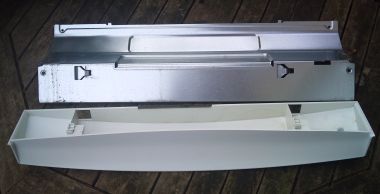

Het klinkt misschien raar maar ik krijg de vloerplint van m'n AEG vaatwasser er niet af. Weet iemand hoe deze bevestigd zit en vooral hoe je hem eraf haalt?
PNC 91123263401 uit jaar 2004.

Ik ben geen expert, maar bij mijn eigen AEG favorit zit deze aan beide zijden iets geklikt en kan dan makkelijk naar voren gehaald. Ik neem dat je tot daar wel gekomen bent.
Als je hem er helemaal af wil halen moet je bij mijn model de machine achterover kantelen om hem in een draai over de voeten van de machine te schuiven. Moeilijk te beschrijven, makkelijk te doen. Geen schroeven oid op mijn Favorit 50777 plint.

Heb even naar plaatje gekeken van je F50777 en deze heeft een andere plint; recht.
Bij mijne de F40850 is ie gebogen. Ik zie gewoon niet hoe hij vastzit. Hij zit niet met schroeven vast, maar de metalen strip waar hij op zit zit los van de zijpanelen. Daar missen kennelijk schroeven naar de zijpanelen die vooronder dus ook los zitten, vandaar dat ik die plint eraf wil halen om die schroeven er in te kunnen draaien.

Was even aan het zoeken op het nummer kwam tekeningen tegen en zo te zien zit hij vast geklikt
behuizing
deur

Op het plaatje van de deur is het nummer 303b, maar je ziet verder niks. Weet inmiddels meer: voor de collega's:
Aan de bovenkant van de plint (deur open) zit ongeveer 5 cm van de rechterkant een nokje, goed kijken. Daar moet je op de plint wat naar beneden drukken, dan ongrendelt ie en kun je je de plint naar links schuiven en eraf halen. Je moet er maar op komen..

Top! Merci voor deze nuttige info. Eindelijkers het mij dan ook gelukt om het te verwijderen ;-)
