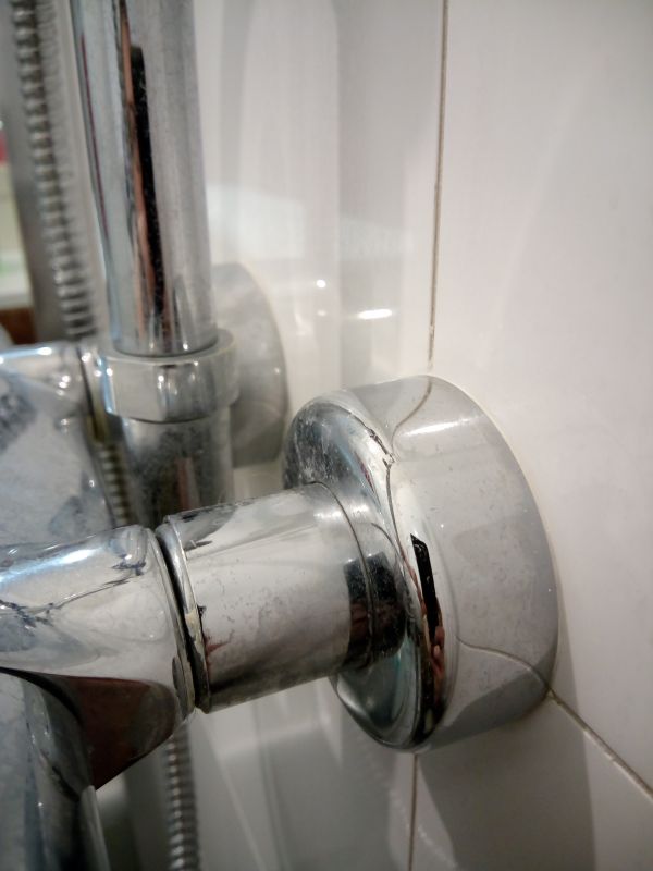

Omdat ik wil controleren op lekkage achter de rozetten wil ik deze kraan er even af hebben. Maar ik zie nergens wartels o.i.d.
Hoe krijg ik deze er af?
Frank
Kan je de rozetten niet naar je toe schuiven?
Ik vermoed dat daaronder de wartels zitten.
Haplo
Het kan ook zo zijn dat je de rozet moet draaien, dat er een soort van schroefverbinding in zit. Ben ik ook wel eens tegenggekomen.
