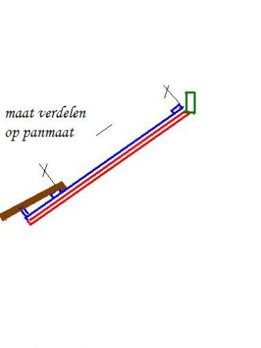

ik ben bezig een tuinhuisje te bouwen
maar ik ben er nog niet helemaal over uit hoe ik de dakpannen moet berekenen/leggen :oops:
ik dacht aan het volgende
1 de onderste panlat op zn kant vastzetten
2 eerste panlat bevestigen,zo dat de onderste dakpan ver genoeg over het dakbeschot heen steekt
3 de andere panlatten op de goede maatverdeling naar boven toe vast zetten
maar hoe doe ik dat bovenaan dan?
want stel nou dat ik bovenaan op een halve pan uit kom
deze kan ik dan wel afslijpen,maar dan is het nokje waarmee de pan achter de panlat haakt, ook weg :-| :roll:
en ik heb als ruitermaat 32*59 aangehouden,is dat voldoende?
alvast bedankt voor de tips
btw: dakpannen zijn verbeterd hollands (vh)
Het gaat om die goede maatverdeling, die moet je eerst bepalen.
Bijvoorbeeld door de dakhoogte te delen door minimale en maximale panmaat en dan afronden op een hele pan. Of je legt gewoon een rijtje pannen neer.

De ruiter zit meestal rond de 10 cm hoog.
Bovenste panlat 3,5 cm van de ruiter vanwege de nok van de pan.
Eerste panlat op maat volgens tekening.
Maat verdelen bovenzijde eerste naar bovenzijde bovenste.
Delen door heel aantal pannen.
Maat ergens tussen 31 en 33 cm moet bij de meeste pannen goed zijn.
Als je 4 pannen twee om twee neer legd kun je de minimum en de maximum maat meten.
