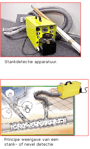

ook kan je evt een rook test laten uit voeren die kunnen dan zo zien waar het rook uit komt daar komt ook de stank van daan

Wat ik je al zei vraag aan de aannemer om evt een rookinspectie uit te laten voeren, zo kan je namelijk zien waar het probleem zit.
Waar rook uit komt, komt ook riool lucht uit.

Een rookproef laten uitvoeren, zoals Henk al heeft aangegeven. Hiermee test je ook gelijk of de ontluchting open is. Hoef je niet eens het dak voor op. Uit een haarscheurtje in een leiding kan al stank vandaan komen. Dit is vaak niet met het blote oog te zien. De rook bootst als het ware de stank na. Het hoeft dus niet te stinken op het moment dat zo´n test word uitgevoerd. De loodgieter zal met zijn neus minitieus langs alle afvoeren moeten gaan, als hij nergens zichtbare schade ziet. De kans dat hij iets mist is dan natuurlijk aanwezig. En op je vraag, is stank zwaarder dan lucht? Ja. Als je boven stank hebt, kan dat in je trappenhuis naar beneden zakken.

Hoe wordt trouwens zo een rooktest uitgevoerd? Wordt er in de kruipruimte een gat geboort om de rook in de standleiding te brengen, of gaat men via een toiletpot en een slang rook inblazen?
Tfro71
Voor de rookgas zoeken ze een aansluiting waarop ze een slang kunnen aansluiten met een soort rubbermanchet (het moet toch luchtdicht). Zo voldeed bij mij de aansluiting in de badkamer op de 2e etage nadat hij eerst had gezocht in het keukenkastje.
Nadeel van rookgas is dat je wel weet of het lek is en waar ongeveer maar uiteindelijk moet je toch gaan hakken als er rook achter een muur vandaan komt om te zien waar de lekkage precies ziet.

je kan stankdetectie aan vragen bij een ontstopping bedrijf
