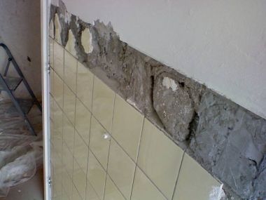

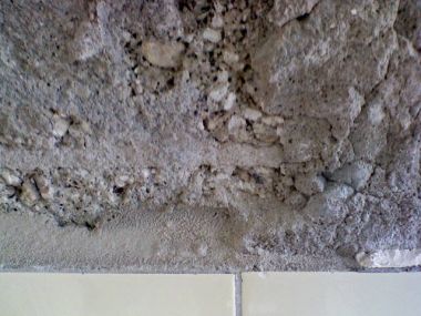

Beste forummers,
Ik heb een boorhamer gehuurd om de tegels te verwijderen. Alleen bij het verwijderen kwam er naar mijn gevoel meer specie vanaf dan de bedoeling, de staaldraad werd zelfs zichtbaar. Kan dit kwaad? IS het in dit geval beter om een prof in te huren?
Om het allemaal duidelijker te maken heb ik 2 fotos geplaatst.
Utreg
U moet wel met de juiste platte beitel hakken,anders krijg je grote gaten.
Beitel proberen achter de tegel plaatsen.
De muur bestaat uit relatief zachte steen, een grote boorhamer is te zwaar voor dit werk.
Rednose-1
Zelf zou ik het eens proberen met een licht luchtdruk pneumatische beitel . Hier het zelfde probleem stenen in puin door en te zware hamer.
Duurt wat langer maar minder schade.

Ik heb ook dezelfde soort muurtjes thuis gehad. Enige oplossing is bikken, met een niet al te grote hamer. Sommige tegels lijken wel verkleefd met het cement, hiervan de cement van de muur verwijderen. Dus dan alles ervanaf. Het mooiste is dat de cement op bepaalde plekken nog blijft zitten zodat je de muur snel strak kan maken met goudband en een plakspaan daarna FF gebruiken om het geheel strak te maken. Voor het gebruik van goudband wel even diepgronden. Deze muren zuigen het vocht uit het werk veels te snel.

Ik had dus een boorhamer bij de karwei gehuurd, Bosch van 6 kilo en omdat ik er van uitging dat de boorhamer te krachtig voor de muur was heb ik die teruggegeven en een veel lichtere genomen, met een scherper beitel.
Mocht dit ook niet lukken dan ga ik eens een verfbrander huren.
