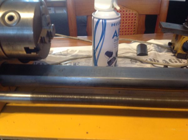

Ik heb een draaibankje gekregen met een mankementje
de kruistafel en de center draaien rond de hoofdas
de center valt om en de kruistafel heeft ongeveer een centimeter speling dat hij omhoog en omlaag kantelt
er is niks in de blokken waarmee ik de glijplaat kan vastzetten
wie weet raad

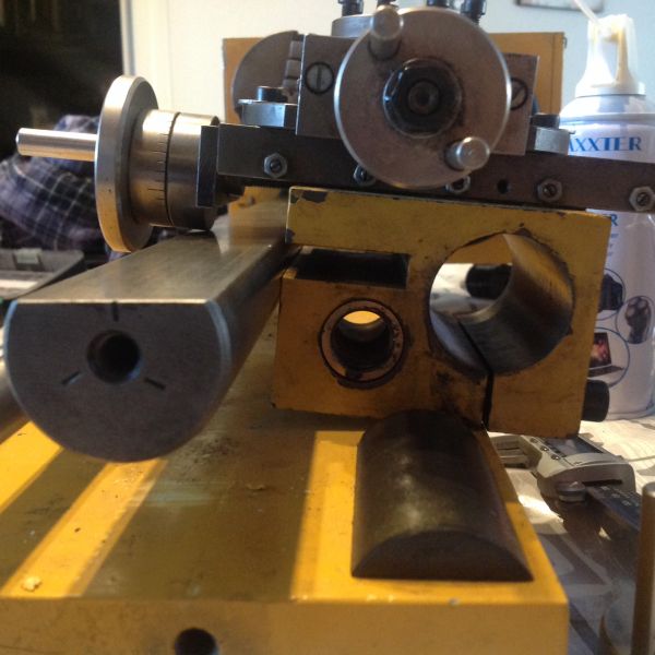

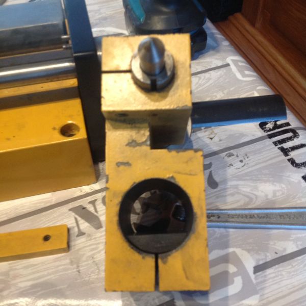

Volgens mij zie ik (inbus)bouten aan de zijkant, waarmee u alles kan vastzetten.
De gleuf zit er om ruimte te maken, zodat u dit kan verstellen, aan de zijkant zullen dus bouten zitten om alles te fixeren.
De halfronde plak hoort bovenin het (glijdeel), waar u tegenaan kijkt op de foto, zodat u een volledige vulling krijgt t.o. de as
Als u de plak op de as legt, heeft u weer een ronde as.

Dit snap ik maar als ik de automatische aanvoer gebruik moet hij wel over de as kunnen schuiven
als ik hem vastdraai is er geen speling dat snap ik

U kunt het toch "sleepend" afstellen.
Daar is deze mogelijkheid voor met de stelbouten.

Klopt maar dan heb ik speling dat hij een beetje rond de als kan draaien. Ongeveereen halve centimeter
Poster
Ok, maar het blijft in principe een rond gat op een ronde as.
Ik denk dat de langsgeleiding alles op z,n plaats houd, en dan de speling gereduceerd wordt.
Het centerblok moet altijd star vastgezet worden.
Als deze verschuift vliegt het werkstuk eruit.
En met de assen die ik draaide van rond 200 mm diameter en meer, moet je dat niet willen.
Maar letwel het blijft een hobby bankje, voor klein draaiwerk.
Ze worden veel door modelbouwers gebruikt
