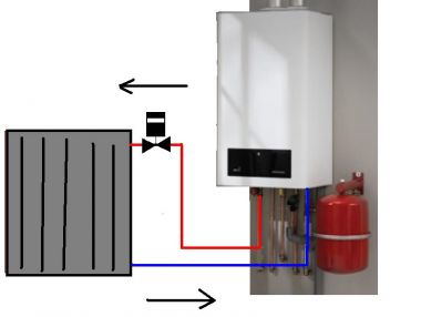

Mobel
Talei
Hallo mobel,
Bedankt voor de tekening. Ik zie waa het fout gegaan is. de buis die aangesloten is op de thermostaat, is bij de ketel aangesloten op de rechtse aansluiting. Dus verkeerd.
