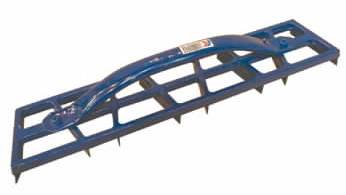

Volgens mij werden dit soort decoraties vroeger met kalk gemaakt.
Een tip voor het herstellen;
Sla een paar koper, RVS of messing spijkers in het blok en wind daar een koper, RVS of messing draad omheen als een soort bewapening.
Hierop kwak je de mortel en smeer je glad met een troffel. Schuren met een schuurbord van spons geeft een ruw korrelig oppervlak. (bijsmeren met de hand ook!)
Als je kalk gebruikt kun je het na droging nog raspen met een speciale gipsrasp of steenrasp;

Ik heb een mengsel gemaakt van 1 deel portland en 2 1/2 deel speelzand, dit in 2 lagen opgebracht wat goed lukte, alleen het perfect glad afstrijken lukt mij nog niet, ik denk dat ik daarvoor zo'n rasp van H@ns zou moet gebruiken.
