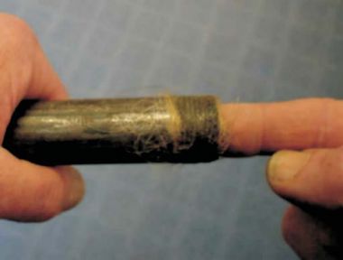

Als je de hennep gebruikt voor messing verbindingen, maak dan eerst de schroefdraad wat ruw, door even met een zaagje over de schroefdraad te gaan.
Zo wordt de schroefdraad wat ruwer, en blijft de hennep beter zitten, en draaid niet mee.

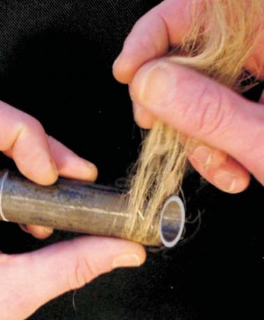

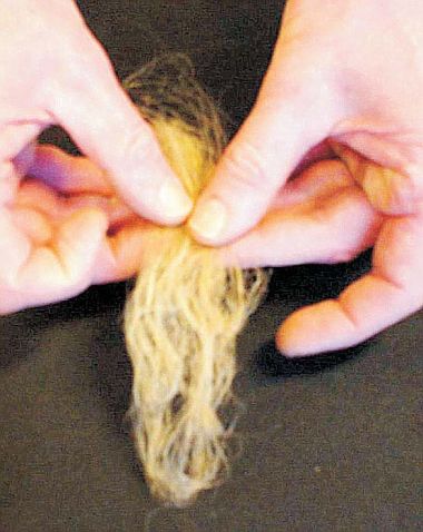

2. Wikkel de hennep om de schroefdraad.
Begin aan de kant van de buis en
wikkel de hennop rechtsom (zoals
je de dop op een fles draait).
Je draait de fitting immers ook
rechtsom op de schroefdraad.
Ga door tot je het eind van de
schroefdraad bereikt.

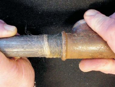

3. Doe fitterskit op de buitenkant van de hennep en maak de opening vrij.

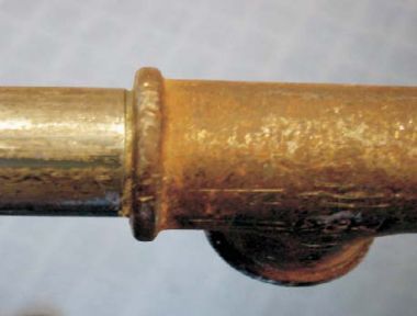

4. Draai de fitting zover op de buis dat
de schroefdraad nog net zichtbaar blijft.
Je mag een stukje terugdraaien als je een
buis of fitting moet uitlijnen.

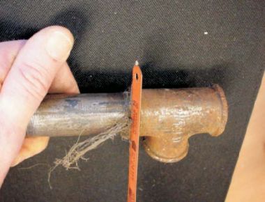

5. Verwijder de overtollige hennep met een zaagblad. Bij een goede verbinding zie je
geen hennep, maar wel een stukje schroefdraad.
