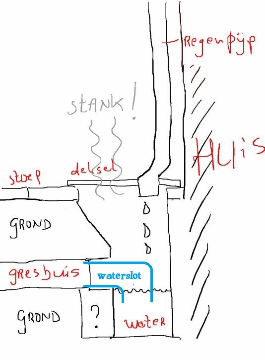

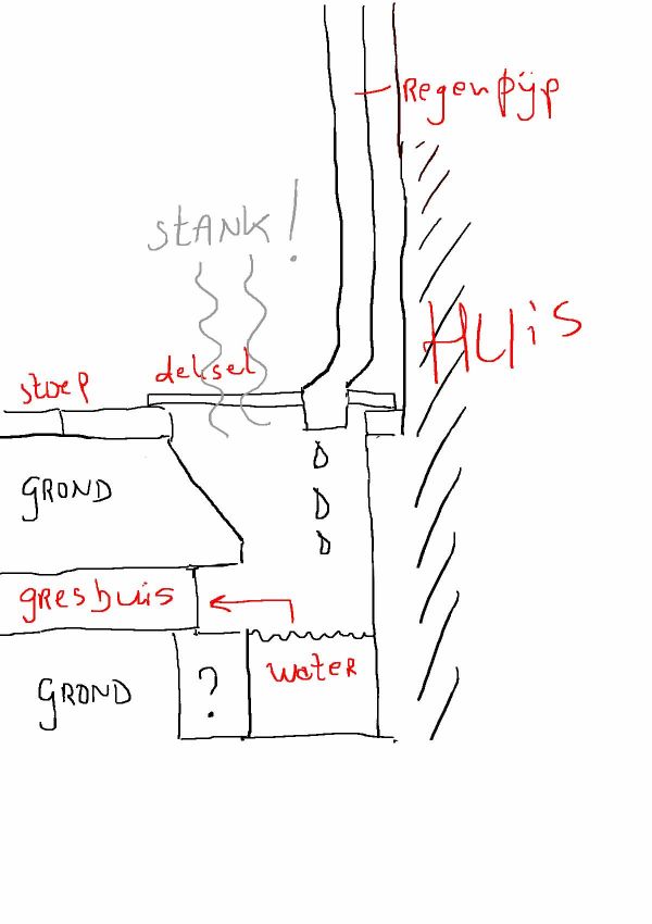

Aan de buitenkant van onze keuken zit een putje. Dit putje stinkt regelmatig. Ik heb er al een deksel van trespa op gemaakt, maar dat helpt niet.
Waarschijnlijk loosde de keuken in deze put in vroeger dagen, nu enkel nog hemelwater.
Met mijn mobiel gefilmd hoe e.e.a. er van binnen uitziet, zie schema tekening.
Er is dus totaal geen waterslot, en dat merk je vooral als je ergens in huis flink water gebruikt, dus toilet, wasmachine pompt leeg, bad loopt leeg, zo iets.
Na lang zoeken heb ik nu het plan opgevat in deze put een schrobput te hangen, met een emmer als stankafsluiter dus. Eventueel de rest dichtmetselen aan de bovenkant, want het is nu niet vierkant....
Iemand een beter idee?
