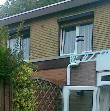

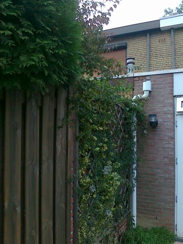

De slechte zomer heeft ervoor gezorgd dat ik definitief een terrasoverkapping ga plaatsen :( Deze komt helemaal tot aan de bovenkant van de muur. De HWA zit echter in de weg! Idealiter zou ik hem 10 cm naar beneden verplaatsen, dan komt hij onder de bevestigingsrand van de terrasoverkapping. Het lijkt mij dan een kwestie van 2 bakstenen eruit halen en de bestaande HWA wat verlengen.
Is dit mogelijk (en handig?) of zijn er misschien betere manieren?
Bij voorbaat bedankt voor jullie meedenken.

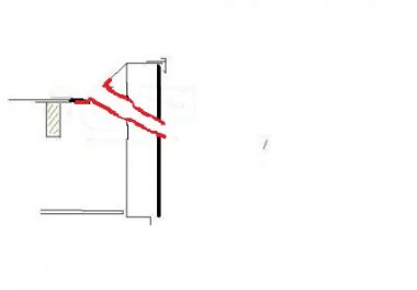

Wat is de leefruimte bij die afvoer. Nomaal gesproken kan je niet naar beneden. Hoogstens de dikte van de isolatie. Maar dan moet je daaronder die isolatie weer kunnen aanvullen.
Zo te zien zal er niet veel isolatie boven op de dakvloer zijn aangebracht.

Het plafond binnen zit net zo hoog als die onderste rand van het witte trespa.
Moet ik daadwerkelijk rekening houden met de isolatie binnen? Hoopte dat ik het zou kunnen redden met het aanpassen van de bakstenen van de buitenmuur.
Anders moet ik gaan kijken naar een hele platte regenpijp voor die eerste 10 cm o.i.d.

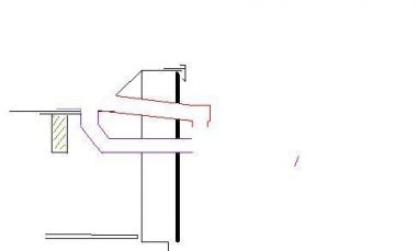

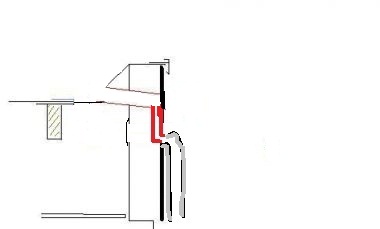

Als er boven het plafond en onderkant dakvloer veel ruimte is kan je daar een nieuwe onderuitloop maken. De zijuitloop laat je verwijderen en dicht maken.
Die onderuitloop kan je alleen met ronde buizen uitvoeren. Dus uit de gevel komt dan een ronde buis en daar kan je een ronde bocht op zetten. Die buis in de ruimte boven het plafond moet je isoleren. Daarmee voorkom je dat er lucht op de buis gaat condenseren en dat zou kunnen gaan druppen op het plafond.

Dat is wel mogelijk maar dan moet je iets laten maken van zink of lood dat geheel dicht is en uit een stuk. Deze materialen gaan zeker niet levenslang mee hooguit 15/20 jaar. Iets van RVS zou een langere levensduur hebben.
Merk op als je deze afvoer in twee delen maakt dus een deel horizon-en verticaal moet die aansluiting lucht en waterdicht zijn.

Iets aan die stadsuitloop prutsen kan je wel vergeten
dat gaat zonder meer lekken
De al eerder getekende rond steekafvoer is de enige goede oplossing.

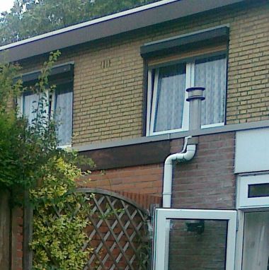

Even een loodgieter bellen desnoods stuur je hem die fotos en voeg daar van de zijuitloop een foto bij deze dan van op het dak genomen. Kan de loodgieter lijkt mij een goede richtprijs maken.
Maar misschien komt er nog een oplossing.
Derkus108
Loodgieter is geweest en heeft er een nieuwe loden bak met pijp ingezet.
Ben er tevreden mee en kan vooruit.
