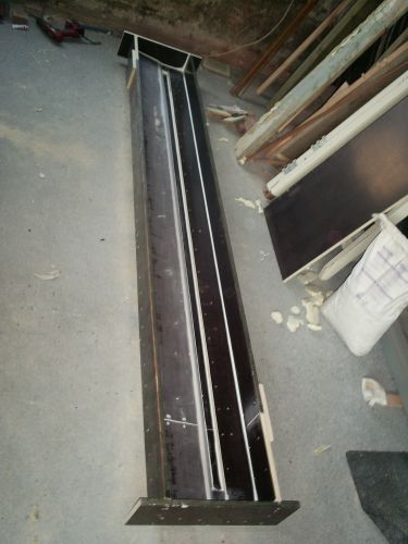

HeHe, de bekisting voor de betonnen vensterbank is klaar!
Humble Home
Jep, het had wel wat voeten in de aarde, maar ik heb de mal voorelkaar. :)
Nu is mn vraag, weet iemand hier of dr een spul bestaat waar je mee de binnenkant van de bekisting kan behandelen om het lossen te bevorderen?
Let me know pleas :wink:
P :cool:
Ralph
Ja, schaalolie noemen wij het.
Cross ergens langs een bouw waar beton in het werk gestort word en laat je bekistinkje ff inspuiten.
Het is zo droog met dit weer en kan je het weer meenemen.
Het zijn maar een paar pufjes wat je nodig hebt.

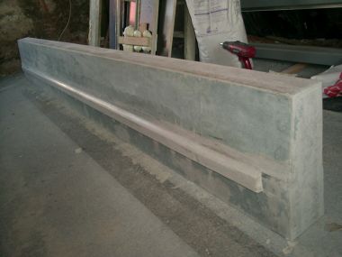

Hehe, ik heb hem klaar hoor!
Het was effe zweten, maar het resultaat mag er wel zijn :)
Hij vloepte zo uit zn bekisting, no problem!
Maar eh...met zn 280kg zal het nog een opgaaf worden om hem op zn plek te krijgen.
Maar, met wat kameraden dr bij moet het wel lukken.
Effe een vraag nog, dr zitten wat luchtbel gaatjes hier en daar in.
Ik zit te denken om dat met egelisatie mortel dicht te maken.
Maar, zou tegelvoegmortel ook geschikt zijn?
Greets, P :cool:

P, wat heb je nu uiteindelijk gebruikt/gedaan? (ik doel op je eerste/originele vraag)
Humble Home
Niks bijzonders eigenlijk.
Ik heb normale beton gepakt, en de normale mengverhouding aangehouden.
Verder heb ik voor de bekisting betonplex gebruikt, en voor de ronding van de opstaande lip over de lengte een lengte 40mm pvc buis.
Ook heb ik autoplamuur en glaskit gebruikt om het 1 en ander glad af te werken in de bekisting.
P :cool:
Roman
Dus niet ingespoten oid, zoals je vraag was?
Humble Home
O dat!
Nou, ik heb de onderzijde met kaarsvet ingesmeerd omdat die nogal grof was geworden vanwegen het schuren ivm het vlakken van plamuur dat ik daar had toegepast.
Dat werkte uitstekend! :)
