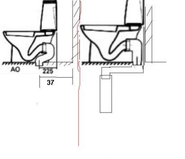

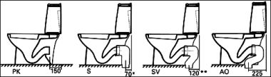

Ik heb 'n huis gekocht en de toilet AO heeft 'n hartafstand van 37cm (gemeten vanaf de muur).
Nu wil ik een nieuw toilet gaan plaatsen en bij de bouwmarkten vertellen ze me dat tegenwoordig alleen nog maar met hartafstand +/- 21cm is.
Oplossing zou zijn om de afvoer dus te gaan verplaatsen, wat dus 'n hele klus is.
Mijn vraag is dus, hoe kan ik dit oplossen zonder zo'n grote ingreep te moeten nemen.
Alvast bedankt

Dan is het ook een oudhuis
want dit is een M.O pot die zit 37 cm van de muur af.
M.O word niet meer gemaakt, dus dan zul je moeten breken
Met enkele toiletpotten, met speciale bocht, is dat nog wel te halen.

Kreeg ook al 'n advies 'n wandje maken om de afstand te verkleinen.
Wil het liefst met passende toilet of diverse slangen proberen.

ofje kapt de vloer wat open en je plaatst een sprongbocht in
die kan je op lengte maken zoals je nodig hebt
Of je plaats een muur die minimaal 15cm naar binnen gaat om een afstand 22,5cm van de muur komt te zitten
even een tekening van max sprong en muur verzetten en een sprong bocht

Excentrische sok van behoe zou je ook nog kunnen toepassen met een gewone AO pot. Hiermee kun je ongeveer 4 cm naar achter gaan. Bij een AO pot zit de afvoer meestal rond de 27cm uit de wand. Wellicht kun je iets met genoemde sok icm een duoblok AO.
MO zal inderdaad wel erg moeilijk worden. Heb er ooit nog een kunnen bemachtigen welke onder het stof stond bij de groothandel.

We hebben besloten 'n wandje te plaatsen.
Is de beste oplossing.
