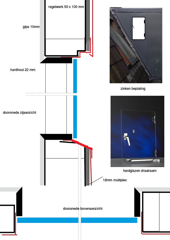

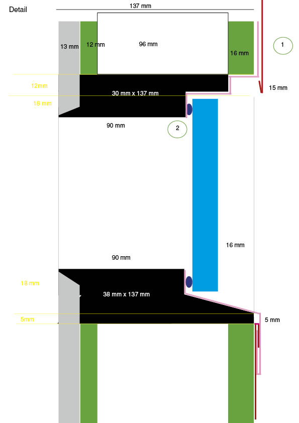

In een wand van onze uitbouw op zolder wil ik een draairaam plaatsen.
Het zink is ongeveer 10 jaar oud.
Ik vraag me af of het volgens deze tekening kan.
Ik heb geen idee hoe het zinkwerk aangepast moet worden.
Kan ik gedeeltelijk gebruik maken het bestaande zink door deze naar binnen om te zetten?

Twee dingen waar je naar moet kijken.
Druiplip bovenzijde en een betere afloop onderzijde.
Bestaand zink ombuigen gaat niet lukken. Dan mis je e.e.a. in de hoeken, dus dat gaat lekken.
Ik vind het ook niet logisch zink door te laten lopen tot binnen. Ook al zit het deels achter hout. Zink is heel koud en kan ook binnen dus condenseren. Er wordt niet voor niets normaal gesproken een kozijn geplaatst. Als je zonder wil, moet je wel erg goed weten wat je doet.
Mijn advies is dus: plaats een kozijn.
Check ook bij de gemeente of er vergunning nodig is.

Kan aan de bestaande zinken plaat een druiplip gemaakt worden. Of is dit niet handmatig mogelijk?
En hoe worden de twee verticale stroken voor de stijlen aan het bestaand zinkwerk gemaakt? (je kan goed photoshoppen)
Dat ik gekozen heb om niet een kozijn te plaatsen heeft te maken dat het een smal raam gaat worden. De werkende maat van de zinken plaat is 60 cm.
Om erop te kunnen solderen wil ik 5 cm aan beide kanten overhouden.
Als er een kozijn in geplaatst gaat worden blijft er voor het raam een breedte van 38 cm. Als er dan ook een raam in komt, wordt het glas + 25 cm breed.

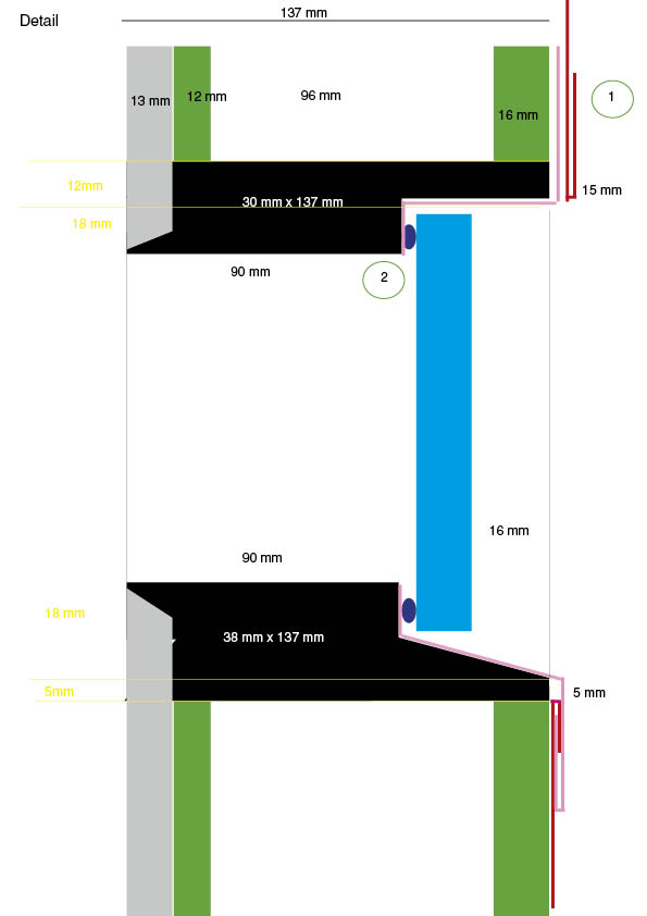

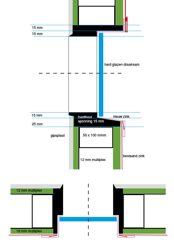

Naar aanleiding van bovenstaande opmerkingen en ook nog wat rondgekeken, heb ik de tekening aangepast.
Ik ga een gat zagen. Het gat van de zinken plaat wordt rondom 3 cm kleiner en gefelst. Verder zie tekening.
Vraag 1 Kan ik de flens gebruiken als lijst? (Deze zitten wel aan de zij- en onderzijden)
Vraag 2 Als je het zink in de sponning laat lopen, heb je dan problemen met overlappingen (soldeerverbindingen?)
Ik hoop dat jullie nog opmerkingen / aanvullingen hebben.

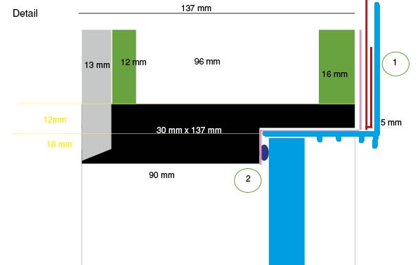

Wat de druiplip betreft.
Nogmaals het water zal zich horizontaal verplaatsen naar de aansluiting van het glas en het kozijn.

Hierbij de druiplip aangepast.Is zo'n profiel makkelijk te zetten?
Loopt het langs de verticale stijlen niet makkelijk naar binnen?
Is de oplossing dat het zink loopt in de sponning ok? (probleem verdikking soldeer naden?)

Of het water verticaal naar binnen loopt zal door de nauwkeurigheid van het sluiten van het raam en het profiel van het rubber worden bepaald.
Geen idee of het zink gemakkelijk te zetten is.
Je zal met houtlijmtangen en balkjes moeten werken om het zink over de lengte recht te houden en haaks om te zetten.
Wat bedoel je hiermee.
"Is de oplossing dat het zink loopt in de sponning ok? (probleem verdikking soldeer naden?)"
Of dit in een bestaande situatie te doen is geen idee. Het zal niet meevallen.
Wellicht nog even wachten op een reactie van een zinkwerker.
Al op YouTube gekeken naar uitvoering van zinkwerken.
