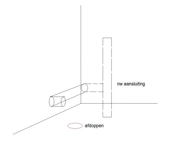

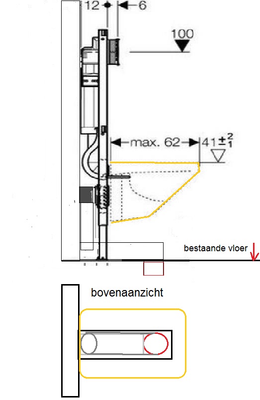

Dit is mijn eerste bezoek aan het forum. We zijn bezig om de badkamer te verbouwen. We plaatsen een hangtoilet. Het volgende probleem doet zich voor. De afvoer ligt in de betonnen vloer. De afvoer heeft een bocht van 90 graden. Aangezien ik een sprongbocht moet plaatsen, zou ik 7 cm van de oorspronkelijke afvoer moeten afzagen. Echter dan zit ik al in de bocht te zagen en ik denk dat ik dan de afvoer niet afgesloten kan krijgen.
Goed om te vertellen dat afvoer "haaks" op het toilet staat. De tekening verduidelijkt dit wellicht. Wie weet een oplossing?

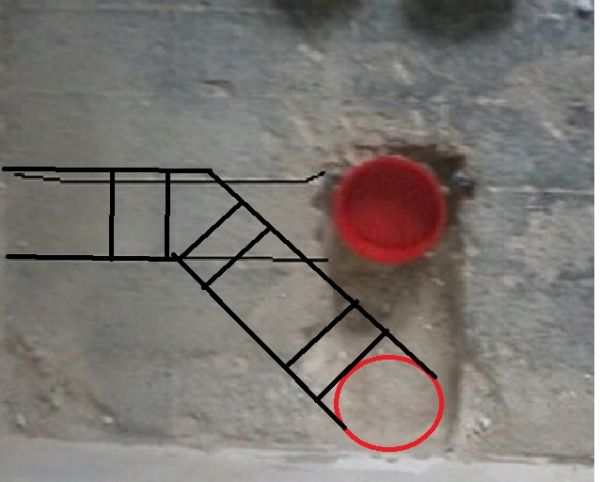

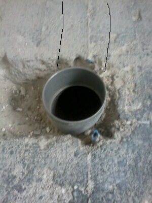

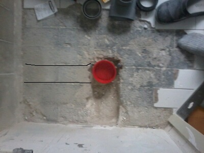

Plaats evt. een foto hoe het zit haal evt de pot er af zodat ik in de afvoer kan kijken.
mochten er nog vragen zijn horen we dat graag.
3koningen
De lijntjes geven de afvoer weer.

Loopt de leiding in de muur verder door naar boven als ontspanning?
3koningen

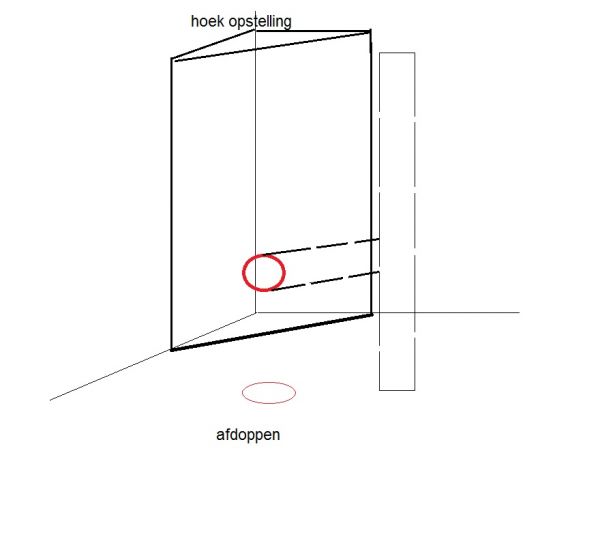

Ik weet niet zeker of ik je begrijp. De leiding ligt in de vloer en loopt inderdaad voorbij de muur en komt dan in een andere kamer. In die andere kamer gaat er een leiding naar het toilet (beneden ). Zie ook mijn eerste tekening ( de lange lijn van beneden naar boven is een muur). Mijn tekentalenten zijn niet subliem :lol:
3koningen
Er gaat overigens geen leiding naar boven.
Henk253
Zo de tekening te zien had ik gedacht dat leiding achter de muur om hoog gaat zo dat daar een aan sluiting kunt maken.
zo met een sprong bocht gaat je niet lukken of je moet je smeervloer te plekke waar je pot hang verhogen.
Of je moet in de vloer de leiding verplaatsen
3koningen
Henk,
Bedankt. Dit wordt een omvangrijkere klus dan ik gedacht had, maar ik ga voor ombuigings-variant!

Denk er wel om er kunnen scheuren ontstaan in je kamer plafond.
probeer evt met gaten boren in de vloer als verder op richting de muur ook ruimte in de vloer zit.
Hakken in de betonvloer is wel een risico.
Zoals henk al schreef, kunnen er in het plafond beneden scheuren ontstaan.
En in het slechtste geval komen er hele plakken stucwerk naar beneden, als het plafond gestukt is.
Een ander alternatief is, om toch de sprongbocht te gebruiken, en de vloer van de badkamer te verhogen.
3koningen
Peter en Henk,
Dank voor de tip. Ben er inmiddels achter dat er ook nog waterleidingen in de buurt lopen (gelukkig geen schade).
