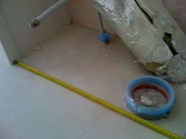

Dit is mijn eerste bezoek aan dit foum. Ik wil een hangend toilet plaatsen (twee zelfs) in een nieuwbouw woning.
Het huis is casco opgeleverd. De toiletten zijn 2 op zich staande ruimtes, waarbij de voorzieningen voor het toilet (water aanvoer en riool afvoer) aanwezig zijn.
tegen de wand waar het frame van de toiletten bevestigd dienen te worden lopen echter in beide ruimtes pijpen van de verwarming en afvoer buizen. Tevens zit de afvoer ook een heel eind van de achtermuur (ca.30 cm). Bij eentoilet zou, wanner ik hier een muurtje voor zou zetten dit muurtje uitkomen tegen de kozijn van de deur.
Dit is allemaal te zien in bijgaande foto's (foto 1 is van de eerste toilet de andere foto's zijn van de tweede toilet).
Hoe zou ik dit het beste aan kunnen pakken?

Afvoer pijp zit ter hoogte van het kozijn:

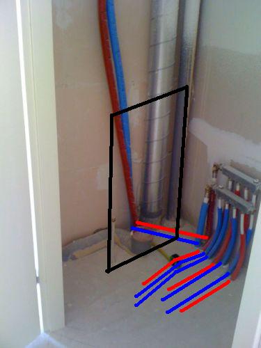

Leidingen tegen de achterwand:

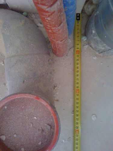

Afvoer met het hart op ca. 30 cm van de achterwand:

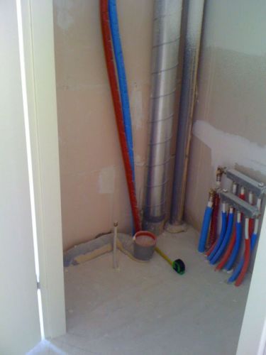

Zoals er nu uit ziet wil je 2 e wc niet voor al omdat je leidingen in de vloer lopen en verdeelstuk te dicht bij zit.
De poten moet je in de vloer boren ene kant voeding cv en andere kant water
Maak evt een situatie tekening zodat we ook meer kunnen zien

Toilet 1
Bij de eerste toilet is het kappen geblazen, maar erzijn ook "platte afvoeren"om hiero aan te sluiten. De hoogt van de platte afvoer is ongeveer 7 cm. Dus er zal nog flink wat gekapt moeten worden."
Toilet 2
Leiding inkorten en passend maken. Het beste is toch als er geen beweging meer in de verwarmingslagen zit, toch even een wandje voor de bestaande wand te zetten.
groetjes en succes

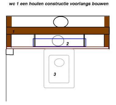

Bij wc 1 hoef je niet te breken.
Je moet een houten constructie(1) er om de leiding achter heen bouwen.
Daarna monteer je de reservoir (2) en bevestigd het op je balken.
Plaats evt 18mm watervast multiplex tegen aan en na het tegelen plaats je de closet (3)

Wat betreft WC 1. Hier heb ik de vloer maar eens opengebroken. De voorste afvoer (rode deksel) blijkt een bocht naar de achterste pijp te zijn, wat de afvoer van wc 2 te zijn die van boven komt.
Ik heb de bocht verwijderd en ga het T-Stuk waar deze op zat afdoppen. Vervolgens het ik de pijp die van boven komt afgezaagd en uit de achterste vloer aansluiting (t-stuk) getrokken. Hier komt een nieuw T-Stuk bovenop waarop de pijp van boven en de toilet worden aangesloten.
Wat betreft toilet 2, hier ga ik de constructie trachten toe te passen zoals omschreven met de houte balk.

Wat voor dop zet je er op.
en evt een T-stuk gebruiken met manchetverbinding
Energykart
Ik heb een t stuk met die rubber ringen erin. Ik heb er zon rode dop ingeduwd. Is dat ok?
Henk253
Nee dat gaat lekken :!:
Je kan beter een stukje buis met een lijm dop er op en dan in de t-stuk drukken
