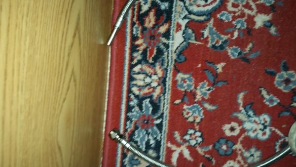

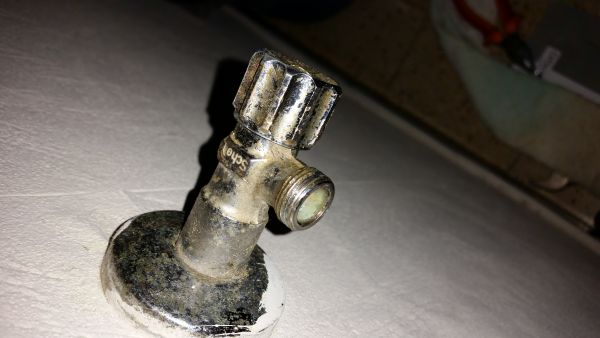

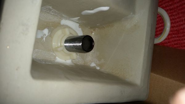

Ik ging dan achter derest. Ik vraag mij gewoon af wat ik allemaal nodig heb zodat dit perfect op deze kranen passen.
De toevoerdraad past er al niet op zo te zien en deze heeft een diameter van 10.
Hopelijk kan iemand mij helpen met de benamingen en misschien zeggen wat ik kan kopen/doen.

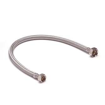

Je hebt een aansluitslangetje nodig, met een 3/8 aansluiting aan de ene kant, en aan de andere kant 1/2

Dus een 15mm en 12mm ? , die 10mm is dus (veel) te klein?

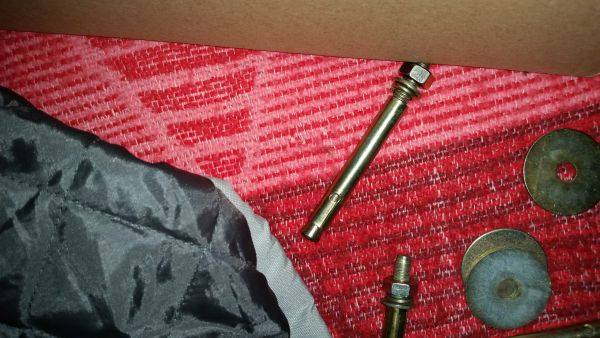

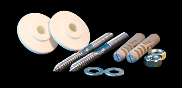

en die stangen. is dit voor de handenwasser op te hangen? Of gewoon puur zodat hij daarop rust? Omdat er in de handleiding staat dat er geen pluggen/vijzen bij zitten doordat ze niet weten wat voor muur je gaat aan vastmaken.

Nee geen 15 en 12 mm.
Maar 3/8 drieachtste naar 1/2" halfduims.
Dat is iets heel anders.
En als er gaten aan de achterkant van het fontein zitten, heb je een fontein bevestigings set nodig, zoals deze.
