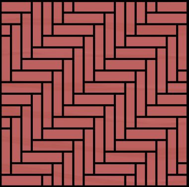

Elleboogverband gaat niet omdat daarvoor ook 4 stenen in de breedte even breed moeten zijn als de lengte van de klinker.
Ik weet niet precies hoe ik het duidelijk uit moet leggen maar probeer anders eens een stukje te leggen op je stoep dan zie je wat ik bedoel.

Tiho
Kijk op dit plaatje kun je de lijnen doortrekken denkbeeldig, als 4 stenen in dikte niet net zoveel zijn als de lengte gaat dat niet.
Rugri
Eindelijk zie ik het. Met het proefstukje van mij viel het waarschijnlijk niet op omdat dit maar een meter was. Hoe verder je gaat hoe meer het opvalt.
