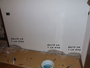

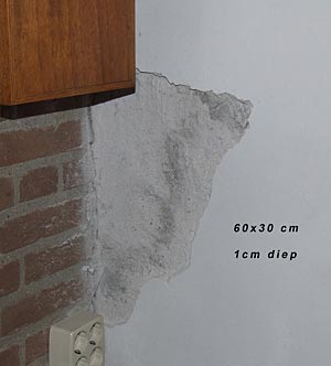

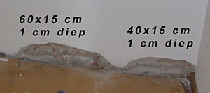

Ik ben momenteel bezig de kamer enigszins op te knappen. Tijdens deze werkzaam heden kwam ik enkele zeer zachte stukken tegen die ik heb verwijderd, 3 x tikken en alles kwam naar beneden.
Hoe kan ik deze gaten het beste vullen/egaliseren?
Pepjo
Dat kun je het best stucen, met gips, zoals de rest van de muur ook is afgewerkt. De gaten zijn te groot voor een muurvuller o.i.d. .
Kees
Indien de ondergrond erg poeierig is, zou je hem nog kunnen voorbewerken met een stucprimer.
Maar goed afstoffen en besproeien met een plantenspuit werkt ook heel goed.
Niet kletsnat maken!
