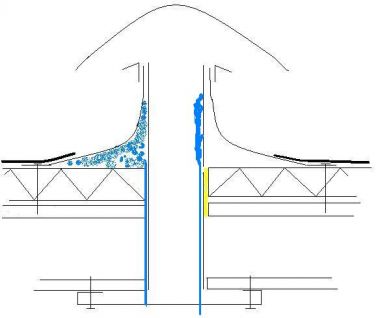

Wat bij u boven op het dak staat is dat ongeveer het zelfde als op het plaatje.
Welke diameters hebben de buizen en gaan deze verticaal omhoog door het dak.

Wgb
Het zou kunnen dat er bij u een niet geïsoleerde uitvoering op het dak staat.
Weet u ook waar het water vandaan komt.
Aan de binnen-of de buitenkant van de verticale buis.
Ik zou me kunnen voorstellen dat het ongeveer als het plaatje is aangesloten.
Links komt er warme lucht in de holle ruimte van de plakplaat (blauw) dit condenseerd en zorgt voor lekkage.
Rechts in het afgesloten door bijvoorbeeld PUR.
Maar als de holle ruimte van de plakplaat te koud wordt condenseerd de warme lucht in de verticale buis aan de binnenzijde.
Is deze buis bij u van kunststof of aluminium.
*wgb*

De situatie bij mij is als de rechterkant van de tekening.
De linkerkant van de tekening kan niet want ik heb de plaat al helemaal goed dicht afgekit met vloeibaar asfalt.
Verder heb ik aan de binnenkant een pvc-buis, maar op het dak een alu-buis. Tussen plafond en dak komen ze bij elkaar.

Wgb
Op het aluminium kan de warme lucht gemakkelijk condenseren.
Van het gat van ca 15 cm en precies loodrecht boven elkaar snap ik niet helemaal.
Op mijn schets zit de isolatie boven op het dakbeschot. Ligt bij u de isolatie op de zelfde plek.
De oplossing is de warme lucht niet af te laten koelen.
Dure ingreep, geïsoleerde plakplaten laten aanbrengen.
De ruimte waar het blauw is getekend zit dan met PUR isolatie gevuld.
Een binnenbuis erbij aanbrengen kan ook, denk ik.
De binnen-en buitenbuis moeten aan de onderzijde worden afgesloten.
Kan je op het dak er gemakkelijk bij dan zou ik ook deze ruimte afsluiten.

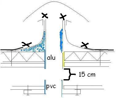

Edhal
zie plaatje,
bij de kruisjes heb ik alles al uitgebreid afgekit (alle randen van asfalt die deels over de plakplaat liggen en ruimte tussen binnen- en buitenbuis bovenaan)
boven dus alu- en onder pvc-buis, daartussen dus een open ruimte (vind ik zelf ook nogal vreemd) van ca 15 cm hoog. Buizen hangen dus wel perfect boven elkaar.
Waar moeten die geïsoleerde plakplaten komen?
Zijn er niet van die buis-isolators (zie hieronder) voor buizen van ca. 120 mm?

Een flink ruimer stuk buis er overheen zetten en de ruimte ertussen volpurren.

Het lijkt mij dat beide buizen iig goed luchtdicht op elkaar moeten aansluiten. Hoe is bij jouw de dak/plafond constructie precies geïsoleerd? Zoals op het plaatje boven op het dakbeschot of anders? Zit er aan de warme zijde van de constructie een dampdichte laag? De buizen kun je in het plafond isoleren door er glaswol omheen te wikkelen.
