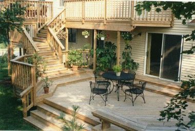

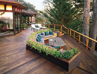

Mouse
In Amerika wordt dit meestal opgelost door de bouw van een deck.
Zeker in bergachtige streken vind je huizen met meerdere decks die met trappen met elkaar verbonden zijn op verschillende hoogten (niet zelden met spa of zelfs zwembad erin) om op die wijze een overgang te creëren naar de rest van de tuin, zoiets als dit:
Josh4
Heel moie oplossing, zelf nog niet eens aan gedacht, maar hoewel aan het twijfelen gebracht wil ik ( en de rest van de bewoning) toch in eerste instantie gaan voor het verhoogde -stenen- terras.
