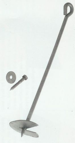

Hoe kan je een grondanker voor een speeltoestel het best bevestigen?
Kan ik een gat graven in de grond en daar betonmortel in storten, daar het grondanker insteken?
Advies op de instructie eindigt met betonanker vastmaken aan schommel, betonstuk moet ongeveer 30x30cm worden.
Graag jullie advies....ik wil dat mijn dochtertje op haar verjaardag kan schommelen...vrijdag aanstaande...
Dank jullie wel!
Pepjo
Gat graven, schommel juist plaatsen ( waterpas in alle richtingen), daarna water in het gat gieten en snelbeton bijvoegen. Kant-en klaar te koop in de bouwmarkt. Sneller schommelen kan niet.
Henkvis
Wat voor soort grondanker praten we over?
al je zo'n grondanker gebruikt met een soort schotel, die kun je gewoon de grond in draaien. Dit werkt al een soort schroef. Zie afbeelding:
