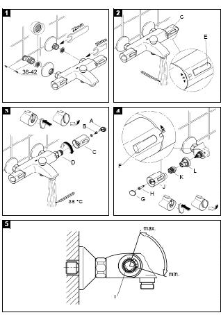

wij hebben een Grohetherm 1000 (2 maanden oud) douchekraan.
Het probleem is dat het warm water wat eruit komt onvoldoende is kwa temperatuur, nl 36 graden.
De wastafelkraan (gewone mengkraan) geeft wel kokend heet water.
Heeft iemand een idee voor de oplossing? Alvast bedankt.
Oh ja, onze ketel is een Nefit HRC 30H
groeten
Robert

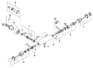

kijk bij 7 als het zeefje 7.1 niet vervuild zijn.
kijk ook ff in je gebruiks aan wijzing om de kraan in testellen voor meer water
of ga met de kraan terug naar de zaak waar u hem van daan hebt ivm garantie
Meestal is het gewoon even de kraan afstellen, voor het warme water.
Kijk even in de gebruiks aanwijzing hoe je dat moet doen.
Het is bij deze kraan niet moeilijk.
Aan de rechter kant, zit het thermostaat gedeelte dat je even moet afstellen.

Bedankt maar dat heb ik allemaal al geprobeerd.
Kan het iets met de druk te maken hebben? De kraan wordt zelf wel goed heet maar de uitstroom dus niet
Misschien zit er een doorstroombegrenzer in de douchekop verwijder die eens.
