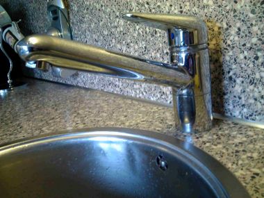

Ik heb een eurodisk eengreeps mengkraan.
De uitloop zat geregeld vast, waardoor de kraan in het blad is gaan draaien.
Heb toen de uitloop met siliconen gesmeerd. Deze draaide toen weer naar behoren. Echter met het weer rechtzetten van de kraan, in het blad heb ik de bedieningsgreep te veel belast. Er was een kort knakje hoorbaar. Nu lun je de greep helemaal rond draaien en is de begrenzing weg. Als je nu de kraan dicht zet, kan je dus verder draaien, zodat het water weer gaat lopen. Hiervoor hoef ik de hendel ook niet omhoog te bewegen. War normaal wel moet.
Er is iets afgeknapt. Is hier nog wat aan te doen???

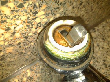

Weet iemand wat voor type kraan het is?
Als ik de hendel en de beschermkap eraf haal, zie ik een kunststof ring met 4 inkepingen. Als die verwijderd is, zie ik niet 2 schroefjes aan de zijkant die je los kunt draaien.
Ik krijg de rest niet meer los.
Tnoten
Zie foto

wat bedoel je met de rest

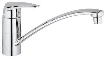

wat ik vreemd vind dat deze kraan niet op een grohe eurodisc lijkt uitloop is te rond.
zo ziet een eurodisk uit
en deze is van jou

Ja dat was mij ook al opgevallen.
Daarom de vraag: welk type is dit?
De kraan is ca. 12 jaar geleden gekocht?
Kunt u een duidelijke foto plaatsen van het eind van de uitloop waar het water uit komt ?

Waar hij gekocht is weet ik niet meer.
Inmiddels ben ik er achter dat het hier om een
HansGrohe Keukenmengkranen Allegra Slim gaat.
Weet iemand hoe die open moet?
En welk onderdeel ik moet vervangen, zodat de bedieningshendel niet verder gedraaid kan worden?
