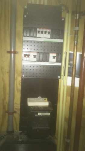

Ik kom er vandaag achter dat ik geen 3x25A, maar slechts 1x25A in mijn nieuwe huis heb.
Het lijkt me dat ik geen andere keus heb dan te verhogen naar 3x25A, wat €195 kost(valt me nog mee eigenlijk). Echter er zit een behoorlijk recente ABB meterkast in.
Zoals je ziet zit er linksonder een 1fase hoofdschakelaar met 2x ALS met op ieder 2 groepen.
Kan ik deze niet gewoon aanpassen om hem geschikt te maken voor de nieuwe aansluiting?
Wat ik betreft aansluiting extra wil zijn 2 normale groepen en 1 3fase groep
Ik heb dan volgens mij nodig:
1 nieuwe (draai)hoofdschakelaar 3fase 40A
2 extra normale automaten 16A (die kunnen bij de huidige twee ALS erbij)
1 extra ALS 4polig 40A 30mA (hier komt de 3fase groep dan op)
3 extra automaten 16A (voor 3 fase)
1 koppelstukje voor 3 fase groep
Volgens mij heb ik dan op elke ALS nog 1 groep beschikbaar.
Klopt dit een beetje zo?

Vraag me af of dit allemaal in deze kast gaat passen. Het kan wel eens een busboard kast zijn, weet niet of deze zondermeer naar 3 fasen kan?
Je kunt ook een 3 fasen alamat toepassen. Zo kun je ipv een 3 fasen ALS nog 1 2polige aardlek erbij plaatsen. Scheelt je 2 posities in de kast.

Ik had me niet gerealiseerd dat het ook busboard kon zijn. Ik ga er vanuit dat het haast wel moet zijn, want er stond bij de linker ALS "voor witte groepen" en bij de rechter ALS "voor groene groepen", waarbij bij de bovenste rail links onder de groepen een witte sticker en rechts en groene sticker zit.
Kun je die rail dan herverdelen? Ik vond "doorverbinders" en "kamrails" online, worden die gebruikt om die rails te bouwen?
Ik zal morgen de kast wel even open schroeven om te kijken en een foto te nemen. Blijft zo wel beetje gokwerk hoe het nu zit.
Als je een 2-polige ALS i.c.m. 3-fase alamat toepast werkt je ALS dan wel op elke fase of maar op een? Want het lijkt me dat dat laatste niet is toegestaan.

Leensen
Een Alamat is een aardlekautomaat, oftewel een ALS en installatie-automaat gecombineerd. Ik heb overigens geen idee of een Alamat wel in een 3f uitvoering bestaat.
Zelf zou ik er gewoon een 1f ALS bij zetten en een 1f kookgroep.

Ah de terminologie is me niet helemaal bekend, maar bedankt voor de uitleg.
Ik vind van ABB niet zo snel 3 fase aardlekautomaten, maar van andere merken wel.
1f kookgroep is niet echt een optie, want het fornuis(7.2kW aansluitwaarde) wat ik op het oog heb. Die heeft namelijk slechts 2-fase en 3-fase aansluitschema's. Ook al verdeel ik dat over 2 groepen op 1 fase dan kom ik nog boven de 31A bij 7200W. Al zou ik kunnen overwegen om i.p.v. naar 3x25A naar een 1x40A aansluiting uit te breiden. Dan zal ik wel moeten uitkijken dat ik niet alle apparaten tegelijk aanzet alleen.

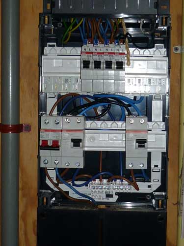

Ik heb vandaag gekeken en het is geen busboard.
Ik zat me af te vragen hoe ik wel het beste kan aansluiten.
Algemene aanpassingen:
hoofdzekering > 3fase (2>4slots)
linker ALS 2 slots naar rechts
rechter ALS 2 slots naar links en op een nieuwe fase
Ik heb dan nog 4 slots onder vrij.
Daar heb ik dan 3 opties voor:
A) 2p ALS met kookgroep erop, groepen boven 1 positie naar links met ieder 1 extra groep (3 posities vrij)
B) 4p ALS met 3f automaat, 3f automaat(rechtsboven) hierop, verder 3 posities per fase, 2 extra groepen (1positie vrij)
C) 4p ALS automaat, verder huidige situatie met wel een op de huidige twee ALS-en ieder een extra groep erbij(6 posities vrij)
Leensen adviseerde eerder optie A
Mag de kookgroep daar eigenlijk naast de ALS komen of moet die boven geplaatst worden?
Verder het fornuis bestaat uit een gaskookplaat met 2 elektrische ovens(2.3kW) en een elektrische grill(2.8kW). Totaal heeft het fornuis een aansluitwaarde van 7.2kW, wat neerkomt op 31A. Misschien dat je daar normaliter niet aankomt, maar als de hoofdzekering eruit vliegt ben je ook al gelijk €200(?) armer en zit je een tijdje zonder stroom. Vandaar dat ik dat liever wil voorkomen.
Xr8 opperde optie C
Je verdeelt de wasmachine(2.3kW), vaatwasser(2.4kW), kokendwaterkraan(2.1kW) dan over de fasen. Voordeel is wel dat dit de minste aanpassingen in de meterkast nodig heeft. Nadeel is dat ik van ABB nog geen 3f ALS automaat online heb kunnen vinden. Maar ik kan hier natuurlijk achter aan bellen.
Dan resteert optie B
De kunt alle andere grote verbuikers per fase verdelen, maar heeft wel de meeste aanpassingen nodig.
Welke oplossing is (technisch) het beste? En zijn de "risico's" bij optie A en/of C acceptabel, kan ik beter voor optie B kiezen of is er nog een andere betere mogelijkheid?
Xr8
Een 2 polige ALS met daarachter een kookgroep zou ik persoonlijk niet doen. Als je een kookgroep plaatst dan zou ik deze zeker op 2 verschillende fasen aansluiten. Je komt dan niet weg met een 2 polige ALS. Met 25A per fase kom je met dit toestel waarschijnlijk niet weg, maximale vermogen ligt nogal wat hoger dan de maximale 5750W welke je 25A hoofdzekering kan leveren.
Je kast is wel een met busboard, de automaten zitten met pennen in de grondplaat, ze zijn aan de onderkant niet bedraad.
Als je inclusief de kookgroep maximaal 8 groepen hebt kun je in dit geval misschien beter overwegen een nieuwe kast te kopen met een 4P hoofdschakelaar en 2 4P ALS. Koop hier een krachtautomaat bij B16 4P en indien nodig een losse B16 automaat. Verkoop je de ABB via MP ben je wellicht even duur uit dan wanneer je alles los gaat aanschaffen en moet bedraden. Volgens mij kun je dit busboard niet gebruiken voor 3 fasen. Het is aan te raden indien je 3 fasen hebt, alles zoveel mogelijk over deze 3 te verdelen.

Leensen
Ik snap eigenlijk niet zo goed hoe je met deze getallen op 7,2kW uit komt.
De enige manier om op 7,2 uit te komen is als elke oven 2,2kW is.
Ik krijg nu het vermoeden dat dit toestel helemaal niet geschikt is voor een 1-fase kookgroep. Wat zegt de handleiding?

Bedankt voor alle hulp zover. Ik denk dat ik inderdaad maar een hele nieuwe 3f meterkast met 2x 4p ALS, 1x 3f automaat en 6x 1f automaat ga aanschaffen.
Wat betreft het fornuis is er op de website een aansluitschema voor 2f en 3f.
