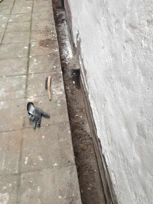

Mijn buitenmuur ga ik stuccen. Ik heb nu een geul gegraven van circa 35cm onder maaiveld.
Ik begreep dat het een goed idee is om op de ondergrond en de andere zijkant (dus kant to huis) te bekleden met worteldoek en daar dan grind in te leggen. Zodat de muur wat lager al lekker droog blijft. Ik ga dat tevens insmeren met bitumen.
Maar nu is de vraag: welk grind is daarvoor geschikt? Ik dacht zekf: goedkoop grond 18-32mm tot bijna het maaiveld. Iets lager. Dan weer worteldoek. En dan voor het mooie split basalt 8-16mm. Is dat een goed idee? Of zouden jullie die doek tussen de twee lagen weg laten? Of sowieso geen grind maar bijv drainagezand? En de onderste laag kan ook 8-16. Of us dus een hogere mm dus grovere steen beter?

Overigens is de breedte van de geul slechts 15 cm. Dat komt omdat dan de poort van de buren begint (met stoeptegel)
Ik heb de keuze enkel grind circa 30 cm diep. Of gewoon zand, dan worteldoek en slechts beetje siergrind?

Hierbij de foto. Het zat vol met aarde (en die was vochtig)
Grind langs een muur is om het opspatten van regenwater tegen te gaan, een beetje grind op een reep worteldoek is hiervoor voldoende.
Een diepe sleuf met grind loopt vol met water met harde regen en loopt maar langzaam weg.
Ook een stukje met grind tegen opspattend water kan overigens vol lopen met harde regen maar hoe dichter bij de muur hoe kleiner de kans.

Ik stuc tot circa 8cm onder maaiveld. Dan zit er cement of betonlaag en dan gewoon baksteen en ander soort steen. Wat lijkt u beste voor de 'goot'
Een laagje grof grind rechtstreeks op het worteldoek, zand onder het doek is niet nodig, een sleuf van circa 4 cm diep is voldoende.
Marcklusal
Bedankt ik ben nu al 25cm diep. De grond is al weg. (Afgevoerd) 25cm grof grind of combi nemen van zand en dan grind?
Ik zou eerst een laag goed aangestampt zand gebruiken en dan een worteldoek en 4 a 5 cm grind, er moet zo weinig mogelijk water langs de muur terechtkomen, de muur blijft dan nat.

De muur blijft vochtig, wat u ook doet, die zal veel natter worden met een diep grindbed dat vol komt te staan met water.
Marcklusal
Duidelijk. Wilde zand kopen, zoveel keuze. Ik dacht aan ophoogzand, omdat dit minder goed water doorlaat. Goed idee? Of juist brekerszand? Alsnog beter waterkerend dan grind, maar wel wat afwatering.
