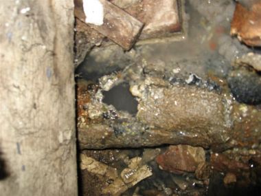

Ik heb een woning van begin 20e eeuw. Nu roken wij in één kamer de laatste tijd een rioollucht. Ik heb de houten vloer voor een deel opengebroken op de plek waar het het meest stonk en het was meteen raak: een gebroken pijp (zie foto)
[/img]
Nu zit de breuk vóór die t-spitsing. De gebroken pijp lijkt wel een grespijp maar dat weet ik niet zeker. Hij loopt wel in een metalen pijp. De hele boel vervangen voor pvc is geen optie want dan moet ik mijn hele huis door.
Een bijkomend probleem is dat daar waar de breuk zit de pijp ook juist weer een muur doorgaat. En achter die muur is het vrijwel onmogelijk om bij te komen. Heeft iemand enig idee hoe dit op te lossen?
Fiesiekus
Lijkt meer op gietijzeren pijp(de flenzen) , voor zover ik er iets van kan maken.
Het beste is zoveel mogelijk vervangen door nieuwe PVC-pijp en de overgangen met krimpkousen maken.
Dit wordt een redelijk lastige klus, dus je zult of een ervaren klusser moeten zijn, of uitbesteden.
Tuup
Een kleine update. Ik heb een deel van de pijp bloot gelegd. Het is wel degelijk een grespijp. Kan ik niet hierover een halve pvc buis plaatsen en daaroverheen snelcement?
Fiesiekus
Vreemd dat het alleen een gat is (geen scheur??) en dat ie überhaupt is ontstaan. Gres is knoerhard materiaal.
Misschien kan je met een opengeknipte binnefietsband (of krimpkous) , 2 slangenklemmen en een tube shell-kit, een verband om het gat maken, flink kit ertussen en de uiteinden met die 2 slangenklemmen vast- en dichtsnoeren.

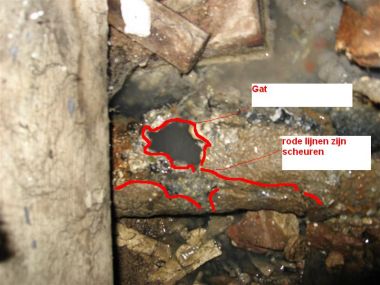

Nou er zitten ook scheuren in helaas. Zie de foto:
Morgen zal ik de boel even vrijmaken en kijken hoe groot de schade echt is.
Fiesiekus
Denk dat door verzakken de buis is gescheurd, hetgeen resulteert in een gat.
Henk253
Het is gietijzer.
Daar waar het gat zit, zie roest vorming
Dat gat hebben ze er in gemaakt om te kunnen ontstoppen, daar door zijn er scheuren onstaan en verder is de boel gaan verzakken.
Het beste is achter het t-stuk afslijpen en naar voren naar buiten de leiding vervangen.
Zo te zien blijft er water in staan dus je moet wel naar voren vervangen.
Slijp boven zijde gietijzer een gleuf van+/- 8 cm en zet daar een een bijl in en geef met flinke slagen de bijl er klem in.
Gewoon door slaan het gietijzer gaat "janken" en op zeker moment is dat over, een teken dat pijp gebroken is.
zo doe je dat een 1/2m verder op ook, zodat je de stukken hanteerbaar maakt weegt rustig tussen 10-30kilo
Tuup
Inderdaad, het was gietijzer. Ik heb er een rioolontstoppingsbedrijf bij gehad aangezien het water ook niet wegliep. Er zat dus een verstopping. Volgens die rioolmannen leek het erop alsof dat gat er expres is ingemaakt om een eerdere vertstopping ongedaan te maken.
Ik heb het gat nu dichtgemaakt met behulp van een doorgezaagd stuk pvc. Deze over het gat geklemd en dichtgekit. Hopelijk ben ik nu van de stank en lekkage af.
