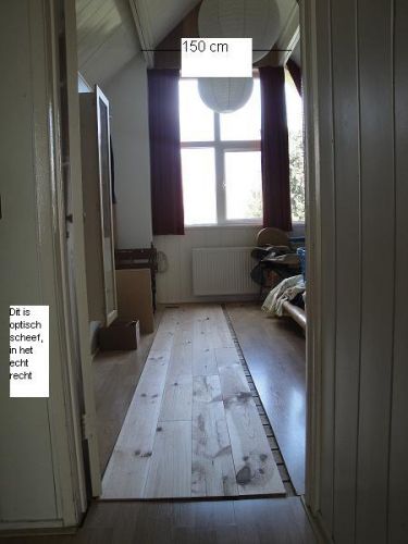

We hebben als test nu in onze slaapkamer een strook van 70 cm bij 2 meter gelegd om te kijken wat het doorzakken en geluid(kraken) doet. Resultaat is goed. Behalve dan dat er eigenlijk een vezelplaat tussen zou moeten, maar dan kan ik het niet meer lijmen.
Daarom wil ik graag de grenen planken direct leggen en verlijmen met de slaapkamervloer. Ik verwacht dat de ondervloer vloer dat gefixeerd is. Ik begrijpdat er contactgeluid is, maar het is onze eigen slaapkamer…

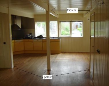

Extra balk is onmogelijk. De balken lopen bij ons niet van muur naar muur, maar liggen op palen in de woonkamer. Zei foto (gaat om ruimte boven).
We denken nu aan het verstevigen van één a 2 palen.
Het huis is nogal anders dan standaard, bouwkundige die er was had moeite met gebruikte materiaalkeuzes en sterkte. Alles boven is lichtgewicht. Tekeningen geven matig inzicht.
We denken aan licht tri(multi)plex met een dun laagje (rubberachtig) er onder en.
Vraag blijft: Wat gebeurt er als we de planken te verlijmen op zo'n plaat. Ik heb gelezen dat er flexibele lijmen zijn,maar of dat zoden aan de dijk zet??
Voor ons is kraken en grote naden geen wenselijke oplossing.

Inderdaad 'nogal' afwijkend ja :shock:
Hier valt niets over te zeggen zonder de situatie ter plaatste te bekijken.
Haal er maar snel een bouwkundige bij want als de eerste al zijn twijfels had over de huidige situatie kun je er van uitgaan dat de gewenste nieuwe situatie nogal wat aanpassingen vergt...
