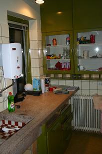

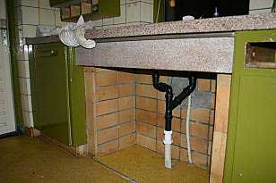

Ik heb een keuken met een granito werkblad, dit blad is op twee plaatsen wat gescheurd maar toch zouden we het graag behouden. Op de plaats van de spoelbakken wordt het blad door twee muurtjes ondersteund, links daarvan zit een kastje. Rechts van de spoelbak zitten twee kastjes en een lege ruimte (waar de radiator onder steekt). In dat gedeelte van het blad zit een van de scheuren.
Hoogte onderzijde blad-vloer is 86 cm, diepte is 58,5 cm.
Is het mogelijk om hier op een of andere manier (zonder het blad weg te hoeven halen, het is ter plekke gemaakt en niet te verwijderen) keukenkastjes onder te maken? En als dat kan hoe doe je dat onder de spoelbakken?
Een kastje eronder maken is één, de bestaande kastjes er onder weg krijgen is twee.
Uit ervaring weet ik dat het heel moeilijk is zonder beschadigingen aan het blad de kastjes er onder uit te halen maar u kunt het altijd proberen.
Zorg er voor dat het blad altijd ondersteunt blijft, de scheuren kunt u overigens dicht laten lopen met een cementpapje.
