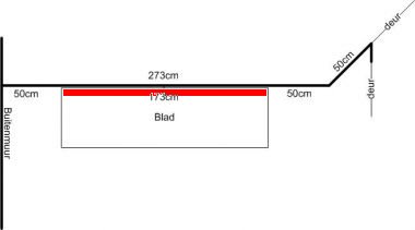

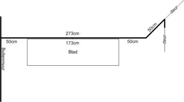

De muur is 173 cm breed, 245cm hoog en 7cm dik . Deze zit aan één zijde aan de buitenmuur en maakt aan de andere zijde een knik van 45 graden en loopt 50cm door. Hier zitten twee deuren.
Het blad zit op 50 cm van de buitenmuur op een hoogte van 86cm.
De Ytong blokken zijn 245cm hoog en 50cm breed.
Uiteraard zijn diverse leidingen in de muur gefreesd. De muur wordt betegeld met keramische tegels van 65cm breed, 32.5 cm hoog en 1 cm dik.

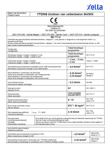

Ik heb van de aannemer vernomen dat het G4/600 betreft en het volgende productblad ontvangen.
Hier staat geen buigsterkte bij. Als ik uit ga van de 0,25N/mm2 uit http://www.cellenbeton.nl/fysiek.htm, kom ik op:
Weerstandmoment tegen buiging =(1730x70^2)/6=1412833
Toelaatbaar buigend moment = 1412833 x 0,25 = 353208 Nmm = 35,3 kgm > 125 x 0,25.
Zou dus moeten kunnen. Zou nog een kind van 16 kg op kunnen ook.

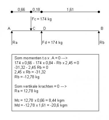

Bij de voorgaande berekeningen is telkens uitgegaan van het volledige moment op de muur. Dit is een pessimistische schematisering.
Je kan het ook optimistisch schematiseren door uit te gaan van een balk op twee steunpunten, waarbij het moment op de balk wordt gevormd door twee tegenwerkende krachten.
Hierbij moet je er wel zeker van zijn dat de muur boven aan het plafond vast zit en dat de krachten op de muur ook ingeleid worden zoals geschematiseerd.
De berekening is dan als volgt:
De krachten Fc en Fd zijn berekend als volgt:
Fc = Fd = 125 x 0,25 / 0,18 = 174 kg
Ik ga er hierbij van uit dat het midden van de bevestiging van het blad net onder de bovenkant zit, neem 1 cm. De onderkant van het blad steunt tegen de muur via een oplegplaatje met het midden op 1 cm boven de onderkant van het blad. Dus de afstand tussen de bevestiging en het oplegplaatje is 20-1-1 = 18 cm.
Als dat minder dan 18 cm is, kan je zelf met andere maten een nieuwe berekening maken. Ik heb gemerkt dat je een snelle leerling bent :lol:
Het bevestigen zelf blijft ook nog een punt van aandacht. Pluggen zijn te onbetrouwbaar, dus blijft door de muur heen of lijmankers over. Voor zover ik heb kunnen nagaan, heb je voor lijmankers in cellenbeton minimaal een boorgat van 80 mm nodig. Minder diep zal ook wel gaan, alleen moet je de toelaatbare kracht gaan reduceren. Of dat lineair kan met de ankerlengte is dan ook nog de vraag.

Millew
  • #19
Moment = Kracht x Armlengte.
Het fundamentele verschil is, dat in de nieuwe berekening de bevestiging van de wand aan het plafond meedoet. Daardoor wordt het moment verdeeld over twee armen.
De verhouding tussen alle krachten en alle armlengten bepaalt uiteindelijk de momentverdeling in de wand.
Fc en Fd zijn inderdaad een vervanging van de hefboomwerking van het blad. Het moment, veroorzaakt door het blad is in principe ook twee tegengestelde krachten op één arm: aan de ene kant het gewicht van het blad en aan de andere kant de reactiekracht door de muur.
Met grotere (hogere) bevestigingshaken wordt vooral de trekkracht op de bevestigingspunten minder. Het buigend moment in de muur verandert nagenoeg niet.
De meest onzekere factoren zijn nog steeds vooral de kwaliteit van het lijmwerk van de wand en de extra te verwachten belastingen.
Als de blokken redelijk goed gelijmd zijn en de ophangpunten voor het blad zijn berekend op hun belasting en goed aangebracht, dan blijft het blad wel hangen.
Je hebt daarmee echter de sterkte van de wand al voor een groot deel benut.
Door extra belasting op het blad of direct op de wand (dichtklappende deur etc.) die van te voren niet goed zijn in te schatten, kan het uiteindelijk toch misgaan. Zie ook de reacties van andere forumbezoekers.
Mijn berekeningen zijn ook vooral bedoeld om aan te geven hoe het zit en waar je mee bezig bent. Ik wil niet, zoals veel forumbezoekers, alleen een mening geven zonder onderbouwing.
Met mijn informatie kan je (hopelijk) zelf beoordelen of het wel of niet verantwoord is.
Het kan ook zijn, dat ik je valse hoop heb gegeven of alleen maar in verwarring heb gebracht. Mijn excuses daarvoor.
