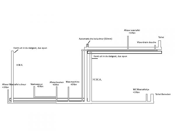

Beste forumleden,
Ik ben speciaal lid geworden van dit forum, omdat ik na veel lezen op websites en forums niet veel wijzer ben geworden. Tevens willen loodgieters direct alles opentrekken en grootschalig onderzoek uitvoeren :-)
De situatie:
Sinds afgelopen juli 2015 zijn wij na een lange verbouwing verhuisd naar ons huis. De verbouwing was o.a. een nieuwe badkamer boven inclusief een nieuwe toilet aansluiting en een nieuwe keuken. In het geval van de badkamer en de keuken is al het leidingwerk en afvoerwerk vervangen/vernieuwd. Althans alles boven de kruipruimte.
De afvoeren spoelen goed door, geen ontstopping. De drain spoelt goed door, geen ontstopping.
Echter als de wasmachine afpompt ontstaat er het bekende gorgelende geluid wat je in mijn geval hoort in de keuken. Bij de vaatwasser gebeurd het soms en in de keuken ook soms (vooral als ik een grote soeppan vol met water leeggiet met het afwassen, dus veel water in 1 keer).
Het gebeurd mijn inziens alleen met warm water. Een ontstopping lijkt me sterk, gezien alles netjes doorstroomt.
In de badkamer stinkt het ook, niet heel erg, maar je ruikt wel dat er iets niet klopt. Er zijn overigens dagen dat dit meevalt. We maken iedere dag gebruik van de douche, wastafel en toilet boven.
De stortbuis voor het toilet boven heeft een automatische beluchter achter het knieschot en steekt niet door naar buiten. Dit vond de aannemer beter, gezien er een dakkapel geplaatst is, en de buis dus ander voor het raam omhoog zou komen.
Wat mis ik..??? Moeten er toch ontluchters/beluchters geplaatst worden in bijv de keuken?
Zou de automatische beluchter niet goed werken?
Ik heb een zo goed mogelijk tekening gemaakt, met de situatie nu.
Wgb
Ik mis de standleiding naar het dak. Nu moet de lucht zich kunnen verplaatsen in de horizontale buis in de grond. Als daar teveel water in blijft staan werkt het systeem niet. Denk ik, zou kunnen.
Henk253
Je zegt dat de hwa uitkomen in de dakgoot en ze zijn open.
Maar zit onder in de grond geen sifons van de HWA.
zo te zien op je tekening zit er een verloop bij keukenafvoer die op de kop is getekend.
voorstank in je badkamer zou ik een beluchter plaatsen bij je wastafel want dat is hoogste punt.
Martijnvdeijnde
Hoi, Ik ga hier voor onder de grond kijken. Dat heb ik later een antwoord op.
Het getekende verloop is niet heel nauwkeurig. Dit is inderdaad zoals jij het tekent, dus "goed om".
Ik ga sowieso een beluchter plaatsen bij de wastafel boven. Is het ook een idee om een beluchter te plaatsen bij de wasmachine beneden? Omdat ik daar het "probleem" heb.
Als antwoord op Wgb, nee er loopt geen standleiding naar het dak, die heeft er ook niet gezeten.
Wgb
Een riool kan in de loop van de tijd gemakkelijk iets verzakken. Met gevolg dat de lucht wordt afgesloten.
Misschien eens controleren of het riool open is. Dus dat er lucht in een uit kan.
Het is heel simpel je laat wat water lopen of iemand trekt een WC door jij luistert aan de bovenkant van de HWA's dan moet je iets horen.
Ik zou eerst eens een sifon met beluchter plaatsen bij de wasbak in de schuur, als de afvoeren in het eerste stukje aan de kleine kant zijn kan dat de oplossing zijn.
Martijnvdeijnde
Hmmm, blijkbaar is mijn reactie gisteravond niet goed gegaan...(als hij dus toch dubbel is, sorry)
Mag ik een uitleg waarom het plaatsen van de beluchter in de schuur invloed heeft op dit? Dat is de meest verre afvoer in het huis namelijk.
Ik ga in het weekend het proberen met het geluid bij de H.W.A.
Overigens zie ik onder de grond als het goed in sifons bij de H.W.A. Deze zitten wat verstopt in de dikke laag isolatie die tegen de vloer aan zit (piepschuim).
Tevens ga ik dus 2 (of 3) beluchters plaatsen, achter de wastafel boven, bij de wasmachine en mogelijk dus in de schuur.
Wanner u een beluchter plaatst in de schuur wordt het hele stuk waar o.a. de vaatwasser op zit belucht.
Een beluchter plaatsen op alle aansluitingen is niet nodig want de beluchter in de schuur lost dat op.

Martijnvdeijnde
Een update.
Stank opgelost. Het bleek dat de "inbouw" sifon niet goed vastgeklikt zat bij de laatste schoonmaakbeurt door mijn partner :? Stond dus gewoon open als het ware.
In de H.W.A. hoor je het als je doorspoelt en een emmer leeg gooit in de wasbak boven.
Ik moet nog de beluchters plaatsen, geen tijd voor gehad.
Er viel me wel nog iets anders op. Dit weekend stond de vaatwasser en de wasmachine tegelijk aan. Opeens zag ik dat na wat kopjes omspoelen ik de wasbak heel traag zag leeglopen.
Sifon goed schoon ?
Martijnvdeijnde
Een update, want in de tussentijd veel uitgevoerd en drukke werk agenda.
- Ik heb bij de wasmachine afvoer en onder de gootsteen een beluchter geplaatst.
- De hemelwaterafvoeren ruiken naar riool en ik hoor water lopen, dat is volgens mij een goed teken.
Als ik nu de wasmachine aanzet en hij gaat afpompen, dan gorgelt de gootsteen nog steeds.
Als ik dan snel de beluchter los haal, manchet gebruikt, dan voel ik echt de druk eruit komen. Hij ontlucht dus niet bij de H.W.A. verderop in het systeem, maar direct bij de eerste aftakking, namelijk mijn keuken.
Onder de vloer zie ik verder geen problemen, alles loopt netjes en geen waarneembare verzakkingen. Tevens zijn de koppelingen onder de vloer ook goed om (zoals ik in andere posts op klusidee heb gezien).
Heeft iemand nog een idee???
Een ontluchter trekken vanaf mijn wasmachine is eigenlijk geen optie.
Als er ergens foto's van nodig zijn hoor ik het ook graag.
Kan ook aan de dikte van de afvoeren liggen.
Wilt u de maten van de afvoeren vermelden ?
Liefst op een tekening zoals in een vorige post.
Martijnvdeijnde
  • #19
Ik heb het geprobeerd te tekenen, maar dat werkt niet echt.
Wasmachine is 40mm, beluchter op de sifon.
Verloopt verticaal onder de vloer naar 50mm
Hier komt de keuken horizontaal met een t-stuk op uit, keuken is dus 50mm (sifon gedeelte is vage ikea 60mm). Beluchter in de keuken heb ik geplaatst via een Y-stuk en een manchet van 50-40mm, beluchter is dus 40mm
Rest onder de vloer verloopt naar de H.W.A., goed om geplaatst en wordt 75mm zover ik kan zien. Net voor de H.W.A zit een t-stuk met daarop een grote afvoer die onder de vloer doorloopt naar de andere kant van het huis en de andere H.W.A voor de ontluchting. Hier gaat mijn stuk ook over op de gemeente zover ik kan zien.
Volgens mij gaat het dus goed in het stuk waar dit om gaat, namelijk vanaf de wasmachine tot en met de eerste H.W.A.
De luchtdruk van de wasmachine voert dus niet voorbij het eerste T-stuk naar de H.W.A., maar slaat daar af richting de keuken.
Martijnvdeijnde
  • #20
Vandaag de warmteservice binnen gelopen en het daar eens uitgelegd. Eerste reactie was een ontsnappingsleiding maken. Dit is geen optie, hier is geen ruimte voor en 5 meter verder op in de afvoer zit de h.w.a. als ontluchter.
De andere optie was een keerklep plaatsen op de afvoer van de keuken, zodat de overdruk wel naar de h.w.a. toe moet. Deze maar aangeschaft , die was erg prijzig, en van de week maar monteren. Andere optie weet ik ook niet.
