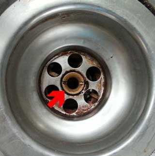

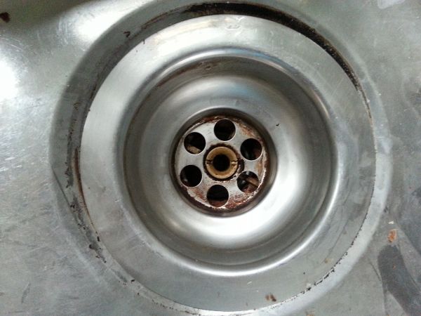

De pakkingring van de gootsteenplug is verweerd (hard en korrelig) en dient vervangen te worden. Hoe krijg ik de gootsteenplug gedemonteerd van de spoelbak?

Kees
In het midden zit een soort hol boutje, waarmee de zaak aan het onderste deel is vastgeschroefd:
Die kun je losdraaien met een geschikte (grote) schroevendraaier. Omdat de meeste grote schroevendraaiers te dik zijn om in de sleuf te passen kun je ook improviseren, iets van metaal op maat slijpen of iets passend uit de keukenlade gebruiken of op maat maken. :wink:
