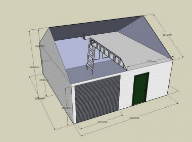

Ik wil zelf graag een garage gaan bouwen van 6,5 x 6,5 m. Helaas heb ik een beperkt budget van ongeveer €5000,. Daarom wil ik graag zo veel mogelijk zelf doen. De garage zal wel van steen moeten zijn ivm brandgevaar als ik ga lassen en slijpen. Ik zat zelf te denken aan betonstenen metselen en vervolgens stucken aan beide zijdes, dan lijkt het nog ergens op. Het dak van spaanplaat en bekleden met shingles. De deuren ergens 2e hands op de kop tikken.
Zijn er misschien meer goedkope oplossingen voor mijn garage, met name voor de muren?
Dit is mijn schets:

Sandwichpanelen bouwen en isoleren. Deze platen hebben een metalen binnen -buitenzijde en meestal met PUR gevuld.

Zijn deze sandwichpanelen dan waterproof?
Dan zou ik het dak op palen moeten laten rusten en tussen de palen in de panelen plaatsen neem ik aan.
Wgb
Voor een hal wordt meestal van de vloer af begonnen met metselwerk.
Deze panelen zijn zoals ik al zij van metaal met binnen in een vulling van schuim. Een vulling van wol bestaat ook, dacht ik.
Omdat ze met PVC gecoat zijn kunnen ze tegen weer en wind en gaan heel lang mee. Kijk maar eens om je heen.
Als je toch gaat stucen maakt het onderliggende materiaal voor brandgevaar door lassen e.d. niet uit.
Je kan proberen een tweedehands schuur op de kop te tikken? Bv. een oude betonschuur.

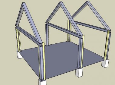

Volgens meerdere prefab-bouwers is het niet mogelijk om met mijn budget mijn idee te realizeren.
Nu ben ik dus naar alternatieven aan het kijken, garage bouwen met H-profielen, buitenkant bekleden met rabatdelen en binnen bekleden met iets brandwerends, zoals gipsplaat oid.
Hier mijn gewijzigde ontwerp (nog niet helemaal af):

Nu wil ik ook niet heel vervelend zijn of zo, maar jou tekening zo kost denk ik ook al zoveel voordat dat staat.
Volgens mij heb je ook nog geen uitsluitsel gegeven over de grondsoort
