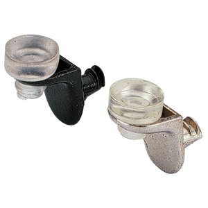

Ik heb een aan beide kanten betegelde nis in mijn badkamer. Hiertussen wil ik glazen planken plaatsen waar ik handdoeken etc wil kunnen opbergen.
Hiervoor ben ik op zoek naar een soort kleine uitstekende rubberen/kunststof "noppen" die ik in de voeg kan plaatsen. Hier moeten de planken dan op leunen.
Heeft iemand zoiets ooit gezien ? Ik kan het niet vinden bij de bouwmarkt. Het lijkt me vrij simpel, aan de ene kant een schroef, en aan de andere kant een rubberen of kunststof uitsteeksel.
Alvast bedankt.

Gewoon kleine glasdragers gebruiken, zoals ook in spiegel kastjes gebruikt worden.
Je moet ze dan niet in de voeg plaatsen, maar eerst een gaatje in de tegels boren, en daar de glasdragers induwen.
N3n
Kijk, dat is wat ik zocht ! Enig idee wat de officiele naam is ?
Zoals ik al schreef, glasdragers, of glasplaat dragers.
Even googelen en je hebt ze zo gevonden. :wink:
N3n
Perfect. Heb er een paar gevonden. Glasplaatdrager word vaak gebruikt.
