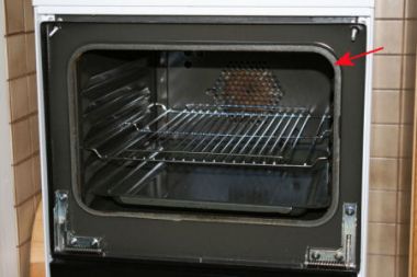

Vorige week is bij ons spontaan de glasplaat in de deur van een Pelgrim elektrische oven gesprongen. Duizend stukjes :( Er moet dus een nieuwe in. Het glas zit met een soort kit (siliconen?) in een metalen frame gelijmt. De exacte maat is dus niet zo heel kritisch.
Wie weet waar dit glas tegen een beetje schappelijke prijs te koop is? Andere tips zijn ook welkom.

Dit is een speciaal thermisch geïsoleerd glas en is alleen verkrijgbaar bij de fabrikant.
Het is vastgezet met een speciale kit welke geschikt is voor zeer hoge tempraturen.
De maat is wel kritisch, te klein en hij valt eruit, te groot en hij barst in 1000-den kleine stukjes.

Een foto zal duidelijker zijn. Je ziet de kitrand bij de pijl. Je ziet ook dat het glas dus niet zit opgesloten, maar gewoon tegen de rand aan gekit zit. Ietsje groter of kleiner maakt dus niet uit.
En ja, die 1000-en stukjes heb ik gezien ja. Gebroken door de hitte, da's de enige reden die ik kan bedenken.
En voor de duidelijkheid, tegen de voorkant zit nog een glasplaat die eea voor het mooie afdekt. Die is er op de foto ook af.

Dat glas is een speciaal glas, dat heeft geen enkel bedrijf zo even op de plank liggen.
Het glas kan extreme tempraturen hebben.
Het glas houd IR straling tegen waardoor de buiten kant van de oven relatief koud blijft.
Het is een veiligheids glas, bij breuk ontstaan geen scherven maar blokjes met relatief stompe randen waardoor het niet heel scherp is.
Al deze eigenschappen maken het glas moeilijk te bewerken en op maat te maken.
Helaas ben je daardoor genoodzaakt deze te bestellen bij de fabrikant.
