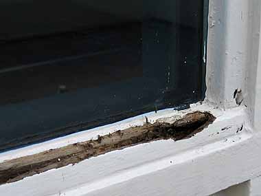

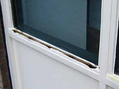

Hoi allemaal,
Mijn huis (1 jaar geleden gekocht) bevat een kozijn waarvan aan de buitenkant de liggende (glas)latten zacht zijn en met vocht doordrenkt. Hier en daar kan ik het hout er al met een verfkrabber eruitgepulkt (houtrot) - zie foto's onderaan mijn verhaal).
Nu wil ik de liggende (glas)latten gaan vervangen. Na flink op dit forum en via google nog op andere fora en sites onderzoek te hebben gedaan, heb ik toch wat vragen.
  1. Ten eerste de vraag of ik hier nu met echte glaslatten te maken heb - de glaslatten van een ander kozijn in mijn huis zien er namelijk heel anders uit: lopen schuin af ivm afwatering en sluiten ook netter aan. Volgens mij is hier maar wat gedaan (zowel wat betreft de construering als natuurlijk het (slechte) onderhoud). :(
    De horizontale latten wil ik sowieso gaan vervangen. Oplappen lijkt me zinloos. De vertikale latten die zijn - behalve 'n stukje onderaan - nog goed hard, dus wil ik dat onder - ruim (3cm) - weghakken en primen met houtrotstop en opvullen met 2-componenten houtvuller.
  2. De liggende latten - als ik deze ga vervangen - hoe moet ik die bevestigen? ik zie in de huidige latten nergens schroef- of spijkergaten. Moet ik de mijne spijkeren of schroeven? Ik heb hier (artikel offline) gelezen dat soortgelijke latten geschroefd moeten worden met bolkopschroeven - maar dat ziet er niet uit: uitstekende bolle kopjes.
  3. Klopt het dat ik de nieuwe latten (na ontvetten en 2x gronden, glas alleen ontvetten) met beglazingsband tegen het glas 'plak'? En vervolgens de ontstane kier afkit met bijv. Sikaflex 84UV?
  4. Wat gebruik ik om de naden tussen de nieuwe latten en de rest van het houtwerk te dichten? Diezelfde kit of een weerbestendige acrylaatkit? Moet ik nog iets doen met het houtwerk onder de glaslatten, primen, houtrotstop of vul maar in...?
OK bedankt voor jullie aandacht en ik kijk uit naar jullie reacties!

Als ik dat zo bekijk dan verwacht ik dat niet alleen de glaslatten defect zijn, maar ook het onderliggende kozijn.
Mocht dat niet het geval zijn dan zou ik toch alle glaslatten vervangen immers anders zou je glaslatten op maat moeten maken zodat ze er ongeveer hetzelfde uitzien als de rest.
Als je glaslatten vervangt dan boor ik na het op maat zagen altijd eerst de gaatjes met een dun boortje voor om splijten te voorkomen.
Dan worden ze aan alle 4 kanten geschildert.
Als dat droog is dan wordt aan de kant die tegen het glas komt band geplakt. Dit band wordt zo geplakt dat het ongeveer 2 a 3 mm van de bovenkant afblijft.
Vervolgens zet je de glaslatten met koploze spijkers vast.
Als laatste kit je de kier tussen het glas en de glaslat en het band dicht met overschilderbare kit.
Voor een mooi glad resultaat ga je er een keer met je vinger overeen welke je eerst nat hebt gemaakt.
Is de kitnaad dan nog niet mooi dan neem je een stukje electra pijp welke je scheef afzaagt en aan de voorkant mooi glad schuurt.
Je maakt een sopje met afwasmidel in een jampotje o.i.d. en schraapt met de natgemaakte buis het teveel aan kit weg voor een mooi strak resultaat.
Zit er te veel kit in de buis dan schudt je dat er simpel in het jampotje vanaf.
Maar zoals ik al aangaf ben ik gezien de foto's bang dat ook je kozijn het nodige is verrot.

  1. Allereerst zou ik ook de vertikale latten eveneens vervangen; rot onderaan is een kritische plek en opvullen met houtrot is a) niet mooi (zker niet bij die mooie nieuwe glaslat onder) en b) een tijdelijke oplossing; door kiertjes gaat de rot toch weer verder. t' zijn geen afwaterende latjes. Als je isolatieglas hebt (ik kan dat niet zien) uiteraard een ventilatielat aan de onderzijde plaatsen.
  2. Ik plak de band op de latten en schroef (na voorboren) met RVS lenskopschroefjes tot in het hout. Als alles goed zit een beetje kit erover en geen mens die ze nog kan ontdekken (en wat dan nog??). Maar spijkeren kan ook als je goed kunt spijkeren. (Ik ben bang toch met een tik een breukje in de ruit te maken)
  3. Met die beglazingskit ook kiertjes dichtkitten.
Suc6 ermee
Gezien de hoeveelheid houtrot is er naar mijn idee maar één goede manier, glaslatten er af en de ruiten er uit.
Daarna alles zorgvuldig controleren op houtrot, eventueel behandelen met een middel tegen houtrot en/of repareren en daarna de ramen weer plaatsen met nieuwe glaslatten.

Huidige stand van zaken:
Ik heb de liggende glaslat onder weggehaald, en het was zeiknat.
De verticale glaslatten daarvan was ook de onderste 5 cm verrot.
De dorpel onder de verwijderde glaslat was ook best nat, maar niet erg zacht.
Ik heb de toplaag eraf gekrabd en heeft nu 2 dagen gedroogd. Het voelt hard.
