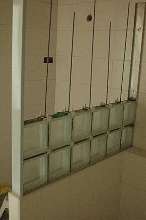

Ik ben een glasblokken muurtje (1.20 m x 1.20 m) aan het metselen.
Dit wordt op een bestaand een muurtje van bakstenen geplaatst.
Ik will het glasblokken muurtje aan alle vier de zijden met een RVS profiel afwerken.
Ik gebruik beamix 348 als specie voor de glasblokken.
Mijn vraag is:
Hoe bevestig ik de RVS profielen aan de glasblokken zonder gaten in de RVS profielen te moeten boren?

Ik gebruik U profielen (8 cm breed, 2 cm hoog).
Ze zijn van RVS en worden gebruikt om de kopse kant van glasblokken netjes af te werken. (voor versteviging gebruik ik murfor profielen, maar dat terzijde).
Het muurtje komt binnen te staan, maar het vormt wel de afscheiding van de douche en zal dus wel nat worden.
Het glasblokkenmuurtje wordt een vierkant van 1.2 x 1.2 m, de U profielen worden om het muurtje heen gemaakt.
Ik ben al begonnen met het plaatsen van de blokken. het profiel aan de onderkant heb ik aan de bodem vastgemaakt met bouten, idem voor een kopse kant die aan een vaste muur grenst.
Blijft over: de bovenkant die vrij is en een tweede kopse kant die ook vrij is.
Om die laatste twee profielen gaat het dus.
Omdat ik al ben begonnen met metselen ben ik bang dat lassen geen optie meer is.

Bartklus

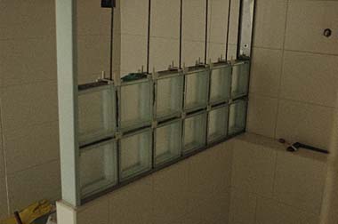

Ik ben niet bang dat het muurtje om gaat vallen.
Ik het horizontaal en verticaal ijzers erin gezet voor de versteviging.
Zie foto's.
Het profiel rechts zit in de muut verankert, idem voor het horizontale profiel.
Het gaat me dus om de linker.
Misschien moet ik inderdaad op een plek in het midden een ijzer laten lassen.
Ik heb nu twee rijen blokken gedaan. Het worden in totaal zes rijen.

Dit glabo-muurtje gaat heel goed en stevig worden. Zou die zijprofielen toch met een (of een paar) RVS-schroef(ven) + plug(gen) in de specie vastzetten. Of montagekit, profiel kan je over een groot oppervlak plakken en dan valt 't niet zomaar om.

Ik probeerde in 1e instantie tussen het linker RVS profiel en de blokken een laag van 1 cm specie te doen.
Het blijkt echter totaal niet te hechten aan RVS. Je hoeft maar 1 keer te blazen en het profiel laat weer los. Vandaar mijn vraag in dit forum.
Nu had ik alles op maat gezaagd zodat er ruimte van 1 cm is tussen het linker profiel en de blokken. Dit kan ik natuurlijk niet opvullen met lijm of montage kit, en opnieuw zagen kan niet meer.
Maar het zal waarschijnlijk wel lijmen o.i.d. worden.

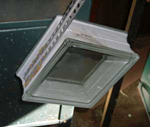

Naar aanleiding van uw vraag heb ik "de proef op de som" genomen en van 't weekeind een glabo met montagekit vastgelijmd aan een stuk aluminium strip, zie foto.
Resultaat: de al. strip zit in de bankschroef en de glabo hangt er al uren aan, zonder los te komen.
