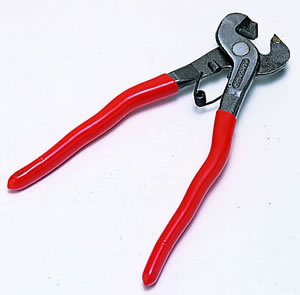

Onze douchebak is kwartrond en moet worden betegeld met glasmozaiek 20x20mm. De tegelzetter zegt dat het niet mogelijk is om dat netjes te krijgen, omdat elk mozaiekje moet worden gebroken. Hij geeft zelf aan niet een manier te kennen om dat netjes te krijgen.
Hij is superperfectionist, dus wij denken dat hij het daarom niet aandurft ofzo. We hebben geen aanneemsom maar een uurtarief afgesproken dus daaraan kan het niet liggen.
Ik heb er zelf weinig verstand van maar doen glaskunstenaars, tiffany hobbyisten enz dat niet met een slijpertje, of glaszaagband, of zoeiets? Moet toch kunnen zou ik zeggen...

Een kwartronde douche bak is heel goed netjes te betegelen met glas mosiek van 20x20 mm.
Je hoeft ze echt niet kleiner te snijden, dit omdat een kwartronde douchebak meestal een radius heeft van 50 cm.
Zo wordt het altijd gedaan, en als het afgevoegd is ziet het er zeer netjes uit.

Ik bedoel de mozaiektegeltjes op de douchevloer (oeps, verkeerd forum onderwerp?), die bij de rondlopende rand op maat moeten worden gemaakt.
Aha ja dat is wat anders.
Maar voor het op maat maken van mosaiek, kun je een mosaiek tang gebruiken.
Hiermee kun je de kleine glastegeltjes op maat of iets rond knippen.
